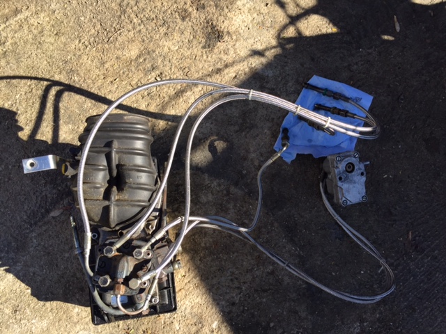

Bonsoir, j ai essayé de régler mon WUR en remettant mon bilame dans le bon sens.et en tapotant sur le pion rien a faire
La pression ne bougeait pas du coup j ai ouvert le WUR et la je vois que le bilame est hs. Suivant la photo est ce que mon bilame
etait bien dans le bon sens ? est ce que quelqu un aurait un wur a vendre ou une adresse que je puisse en racheter un ?

Cette fois ci il est dans le bon sens.
Bizarre que tu n'arrive pas a régler la pression.
Tu peux en trouver sur le bon coin avec de la chance. Régulateur de contre pression
Certain l'appelle réchauffeur

Bonsoir j ai reçu mon WUR d occasion le probleme c est que ce n est pas le meme.
Sur la photo le mien c est celui de gauche. Donc sur celui d'occasion il y a un tube
en plus sa sert a quoi? Qu est ce qui change par rapport au mien. En plus la resistance
n est pas de 22 ohms donc sa ne va pas aller si ?

Le troisième est pour branché une dépression sur la pipe d'admission( sur les Kr). Ce qui te permet de faire varier légèrement la contrepression en fonction de la dépression. C'est simple branche le et accélère et regarde ta pression varier..
Pour la résistance je dirais que ce n'est pas grave puisque tu pars d'une pression(circuit wur) élévée pour tendre sur une pression plus basse. A toi de régler tes pressions puis de finaliser avec un réglage co avec la vis du plateau sonde. Il me semble que c'est un de kr et si c'est le cas tu perces la capsule à l'arrière et tu règles ta pression avec une clé six pans.
