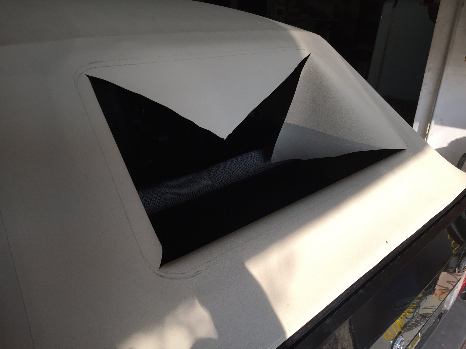

ce matin je me suis décidé
comme il est dit dans la vidéo vw j'ai mis une cale de 16mm entre le cadre de coin et le cadre de vitre
j'ai commencé par tracé à 3cm à l'intérieur du cadre de la vitre et puis
on coupe
ensuite j'ai réalisé de jolie frange dans les angles
jusque là tout va bien
et
et
et
j'ai merdé!!!!! pas suffisamment tendu un pli
mais c'est pas le pire le petit bourrelet sur le bas à gauche c'est une agrafe mal posé qui a traversé le cadre et une branche si situe tout contre la toile
alors j'ai ouvert ma capote à moitié pour avoir un peu d'espace je glisse un tournevis
je pousse j'essaye de la casser je ripe
et je perce la capote.........
voilà le resultat
un pli en haut, un pli en bas, un trou.........première expérience et pas franchement une réussite
voilà j'ai un peu les boules mais je vais faire avec
j'ai un peu peur que la toile continu de s'ouvrir au fil du temps
comment feriez vous pour limiter la casse???
voilà le resultat

Ah merde....!!!
Pour rattraper à part en collant une pièce de l'intérieur je ne vois pas trop...
Par contre je trouve que ta lunette est relativement haute. La bande au dessus du capot de malle me semble plus large que la normale. Elle était bien plaquée avant perçage ?

j'ai gardé un morceau de la capote et je pensais faire ça je vois pas d'autre solution
en revanche concernant la hauteur de ma vitre...elle était bien contre oui
je viens de descendre au garage et j'ai donc mesuré à l’aplomb de la serrure de coffre du bord du joint extérieur au pli juste en dessous du bourrelet j'ai 10 cm
dites moi.....je suis plus à une connerie près

C'est effectivement dommage mais tu as le mérite d'avoir essayer.
Ce n'est peut être pas parfait, mais du moment que tu arrives à ce que ce soit étanche...
Coller une sorte de rustine me semble la meilleure idée.

C est deja bien ce que tu as fait et moi ca me conforte dans mon choix de le faire faire .
En tous cas bravo car mise a pars les deux defaut le tous presente bien malgres tous

j'ai mis une rustine dedans j'espère qu'elle tiendra et qu'elle sera étanche

Ce ne sont pas des erreurs dramatiques. C'est dommage c'est sûr... Mais pour une première je n'aurai pas fait mieux.

par contre pouvez vous me donner la mesure que vous avez entre le trait sous le bourrelet et le début de joint à l'aplomb de la serrure??
moi j'ai 10cm
