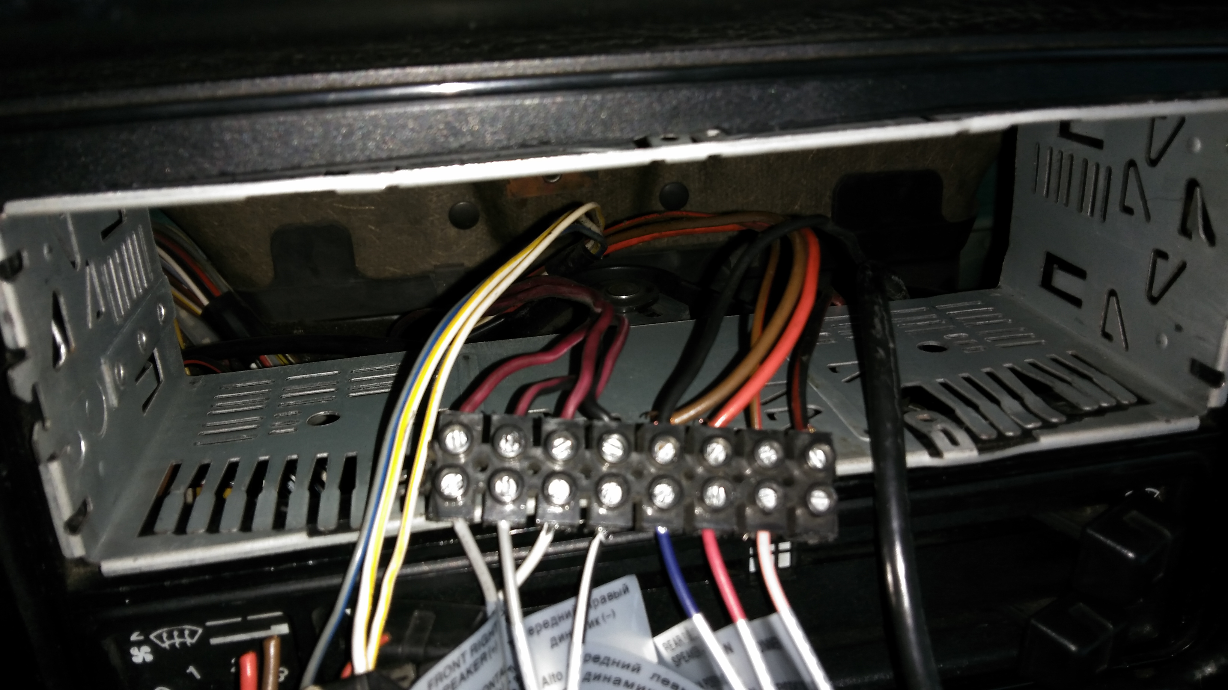

Je n y connais rien du tt et j aimerai changer mon autoradio sur un nouveau.
J ai mis la photo du branchement actuel et le shema de cablage du nouvel autoradio.
Je dois acheter un convertisseur non?
Merci beaucoup
Merci beaucoup
- Messages : 1037
- Année : 1994
- Version : Classic
Re: Cablage autoradio
Convertisseur je ne sais pas, mais tu dois pouvoir te refaire une prise conforme à ton nouvel autoradio facilement...
