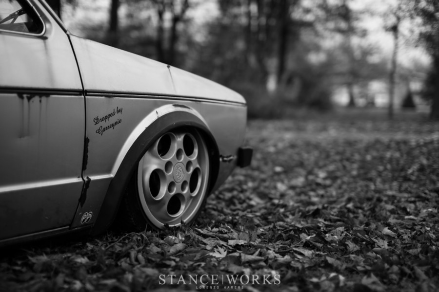

On pourrait peut être limiter les informations à quelque chose de raisonnable et fiable ; sans avoir à en arriver aux photos que je joints
M
