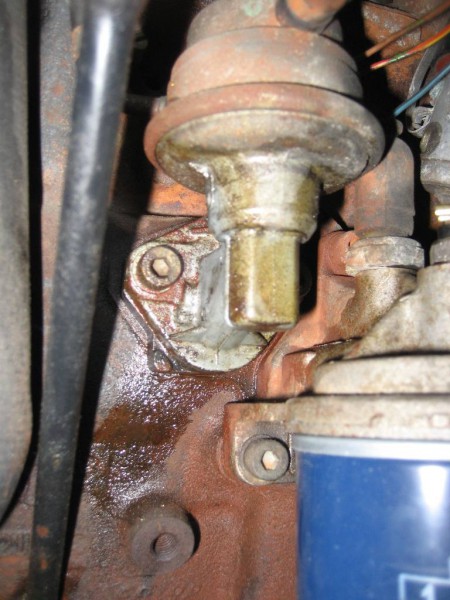

bonsoir à tous,
en posant les manos le weekend dernier, je me suis aperçu d'une vilaine petite fuite sous la pompe à essence.
un bon schéma valant mieux qu'un long discours, je joins une petite photo.
le liquide qui suinte n'est pas de l'essence et j'avoue ne pas comprendre ni savoir de quoi il s'agit... peut-être aurez-vous la réponse ?
merci par avance pour votre aide.

si ce n'est pas de l'essence, alors c'est de l'huile moteur...
A mon avis et ceux j'en suis sur, il te faudra remplacer cette pompe ainsi que le joint qui va avec

De l'huile, en effet, ça y ressemble ! Au passage, j'apprends quelque chose : mais pourquoi donc la pompe est-elle en contact avec de l'huile ?
2ème question bête : est-il nécessaire de faire la vidange lors du remplacement de la pompe ? Y'a-t-il des choses à connaitre avant de se lancer ?

Tout simplement ta pompe à un petit tétons mobile qui vient en contact avec l'arbre a came intermédiaire qui lui aussi fait tourner ton allumeur et de ce fait dans le bloc moteur l'huile est pressentatm a écrit :pourquoi donc la pompe est-elle en contact avec de l'huile ?
Non tu est au dessus du niveau d'huile, tu peux y allez sans problémeatm a écrit :est-il nécessaire de faire la vidange lors du remplacement de la pompe ? Y'a-t-il des choses à connaitre avant de se lancer ?

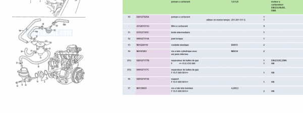

Re: Fuite sous la pompe à essence
Oui, la pompe est bien le n°10.
Ce que j'ai plus de mal à trouver, c'est le le joint (n°12 sur ton schéma). J'irai faire un tour chez VW.
je l'ai trouvé pour environ 50$ livré
sinon ici le lot du joint et de la bride intérmédiaire http://www.piecesauto24.com/elring/7026607 mais est-ce la bonne pièce? dans le listing de véhicules concernés c'est marqué :
VW GOLF I Cabriolet (155) 1.5 51KW 01.1979 - 11.1983
mais si tu as l'occasion de passer chez VW ça m'a l'air dispo
les références si je ne dis pas de bêtises
joint seul 049127311A
joint plus bride 035127301C
