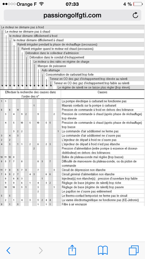

Il faudrait prendre les pressions du k-jet, surtout la pression de commande car si elle est trop élevé, le piston du doseur a du mal a monter.
C'est une première piste.

Montre lui ce tableau

Euh, quel qu'un peut me dire ce qu'est la vanne électromagnétique et elle se trouve ou ?
- Messages : 3222
- Âge : 55
Re: DX 112ch qui plafonne
Ca c'est pour les kE-jetronic, toi tu as un k-jetronic
