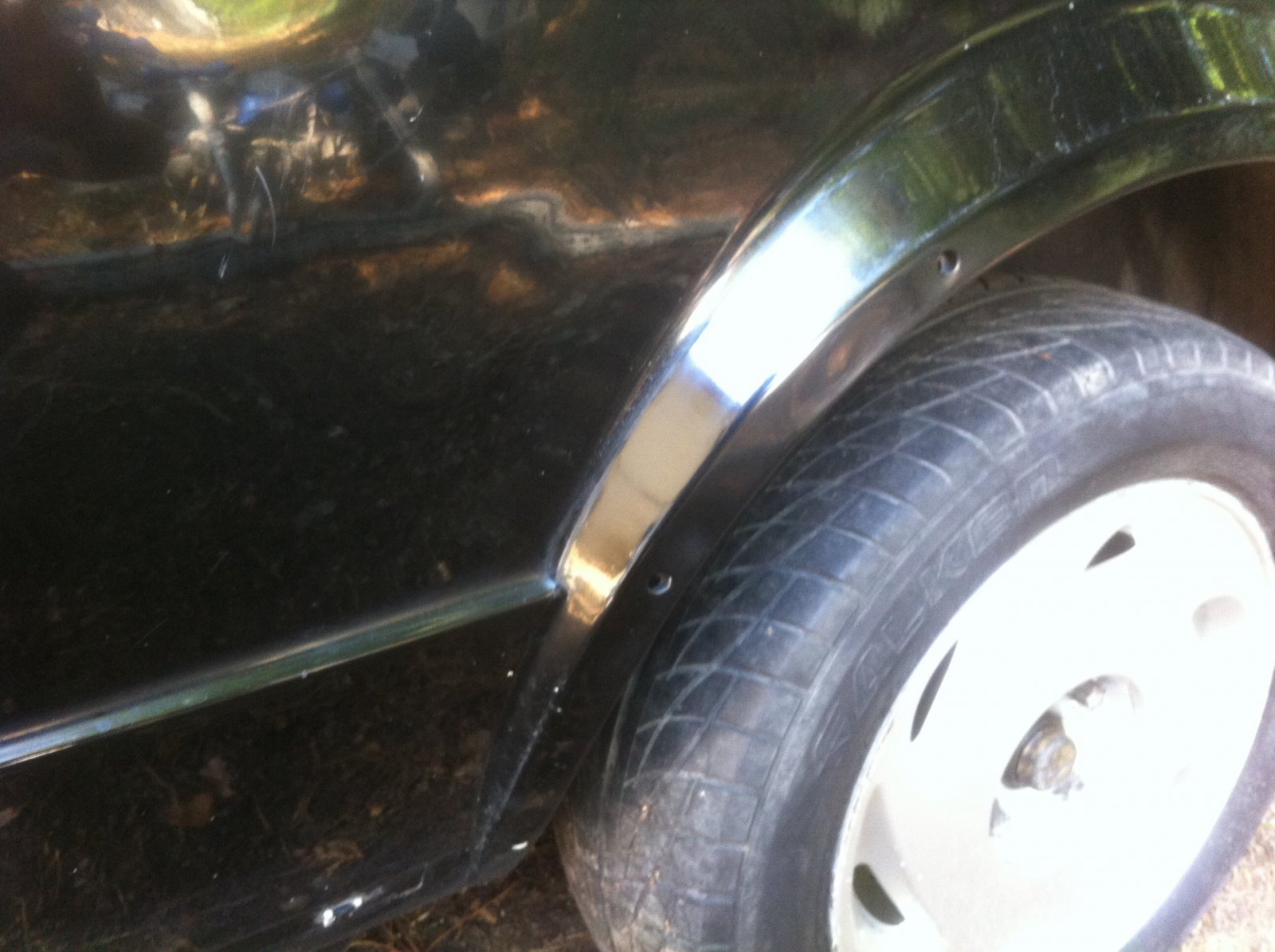

En ce qui concerne les trous sur tes arches d'ailes arrière, c'est normal, c'est identique à tous les cab, c'est dû au fait que les cab petits pare chocs pouvaient avoir des sabots d'aile (voir lien)

C'est aussi un peu ce que je pensais, en fait la golf 1 cab GPC aurait aussi pu être appelée golf 2 cab. En effet comme tu l'as dit, c'est exactement ce qu'ils ont fait sur la golf 3 cab en "sortant" une "nouvelle" golf 4 cab, qui n'est rien d'autre qu'une 3 restylée de l'avant (ils n'ont même pas changé les feux arrières ni même l'intérieur).
C'est donc pour cela que je pensais bien que c'était faisable sans avoir besoin de faire de grosses modifs et que j'ai posté la photo de la découpe de la baguette en bas de caisse.
Je prendrai la mesure des trous sur mon bas de caisse demain et je te dirais ça !
Merci pour le lien des sabots d'ailes ! ça pourrait être sympa comme style :)
Je ne sais pas combien pèsent des ppc mais en effet les gpc pèsent un âne mort chacun !!! Sur la première photo on voit que j'ai remonté seulement la traverse en métal que j'ai démonté du pare choc en plastique et franchement je me suis bien amusé pour le revisser tout seul ! :lol:
Pour les petits pare choc, il y en a effectivement sur mecatechnic mais dans le descriptif ils précisent bien qu'ils peuvent avoir des rayures et autres défauts....c'est pas forcément très rassurant quand le vendeur prend soin de préciser ce genre de choses ! :?

Alors j'ai mesuré les trous en bas de caisse et ils font 6mm de diamètre (environ, après ils font peut être 6.2 ou 5.9, je pense pas que ce soit si précis que ça ! )

mesures prises au pied à coulisse numérique:
Diamètre trou dans le bas de caisse: 6.25mm
diamètre clips pour baguette chromée ppc: 6.55mm
diamètre clips bas de caisse gros pc: 6.3mm
Donc en gros tu peux les monter sans soucis.

Et oui Yann 8-) c'est a ça que servait les trous inconnus!
Bon du coup tu as tes réponses ça devrait le faire ;) si tu as besoins de photos de ma ppc, de mes éléments démontés, où sur la voiture, j 'ai encore les clips dessus, dit moi, j y passe demain!

Comme promis je sais pas si ça va t aider!
C est la pièce dont parle Yann le Pc avant vient coulisser dedans
La pâte de fixation du pare choc avant idem a l arrière
Extension d aile
Ses trous de fixation
Les agrafes de fixation de la baguette inférieur
Les même trous que toi qui ne servent pas
J ai encore d autres photos si tu as besoins la traverse PPc qu il te faudra changer
