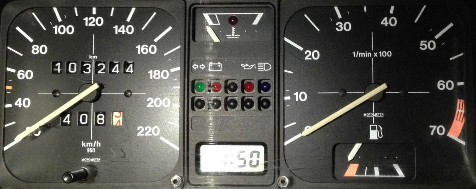

J'ai du nouveau !!
Commencant a douter sérieusement de la fiabilité de ma sonde de température, j'ai décidé d'attendre que l'aiguille monte pour atteindre les 3/4++
Comme le montre cette photo de mon aiguille :
Et la miracle, mon ventilateur s'est mis à tourner.
M'inquiétant un peu tout de même de la température, je check toutes mes durites, radiateur, vase d'expansion, même le bloc moteur, et j'arrive à poser les mains dessus sans me brûler :
Cela peut il provenir de ma sonde de temperature ? que j'ai changé dernierement.
Je n'ai aucun voyant rouge qui s'allume lorsque mon aiguille monte aussi haut, il y a t'il un capteur pour le voyant rouge, et un capteur pour la montée de l'aiguille ?
le problème électrique du ventilateur - thermocontacteur est donc exclus.

Pourrais-tu nous faire un plan large de ton compteur ?

Oui j 'y vais je poste ca dans 5 minutes
Ca y est :

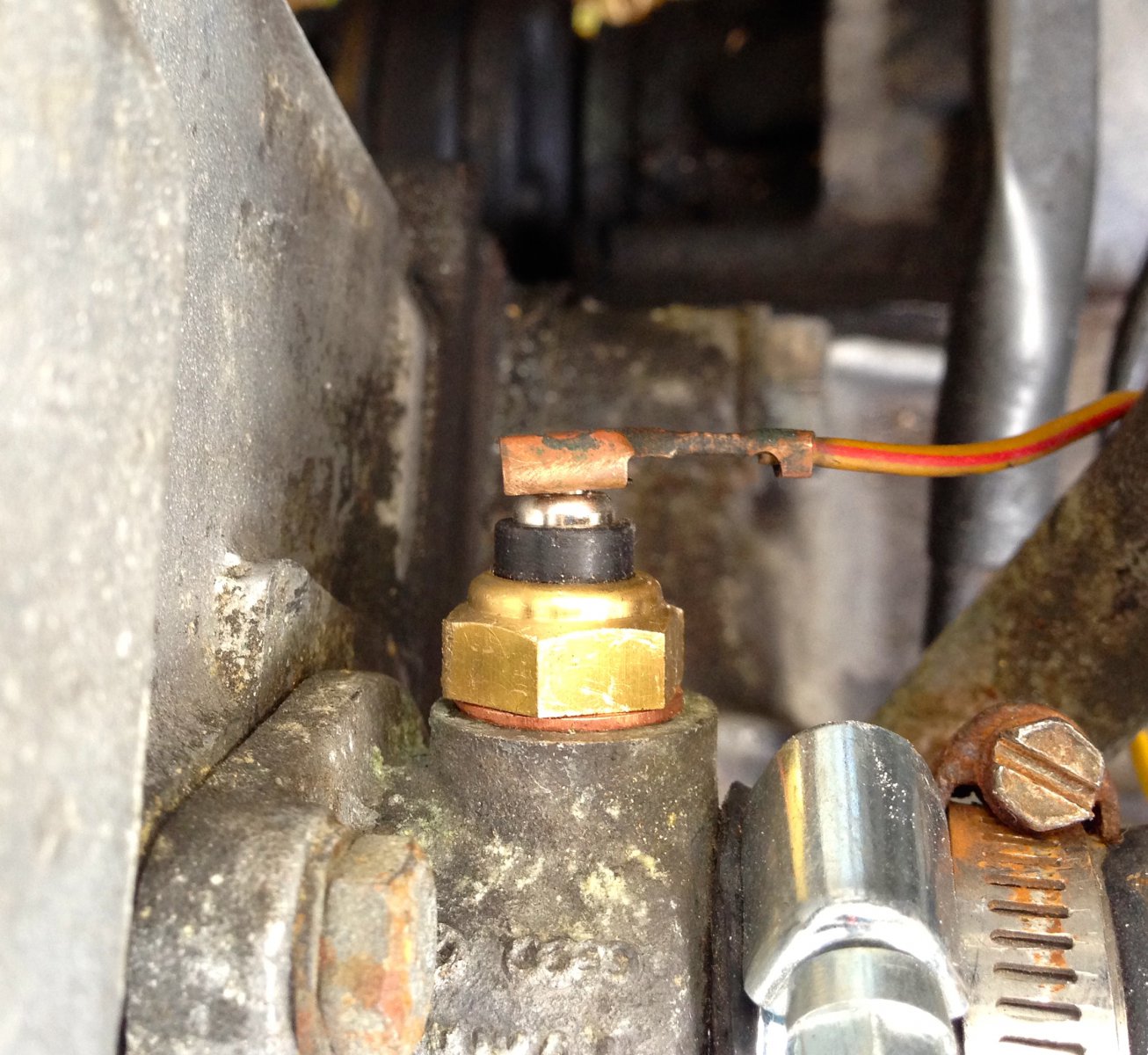

Voici quelques une de mes sondes :
Re: Circuit de refroidissement
la première sonde' n'est pas d'origine, elle serait à remplacer
la seconde ce doit être la sonde de température d'eau, celle qui commande la jauge de ton porte instrument
la troisième, pourrait être la sonde de commande du réchauffeur de ralentit
quand à la 4eme je ne vois qu'une connexion de commande pour la résistance de chauffage qui se trouve sous la tubulure d'admission ( l'espèce de peigne sans la tubulure sous le carburateur)
si les pros peuvent confirmer .... je ne suis pas sur à 100% de ce que je dit :rolleyes
il te faut ce modèle pour celui de la premiere photo
