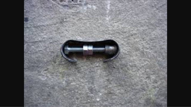

Pour enlever la bride, il faut passer un tournevis dans le trou de la bride et l'écarter, c'est physique mais faisable.
Pour mettre la bride, moi je l'ai mi dans un étau, je l'ai écarté et inséré une tige, un peu comme cette photo mais sans les boulons, ensuite j'ai installé la bride et j'ai fait sauté la tige.
Ca a marché pour moi.
Maintenant j'ai plus de problème de bride car j'ai installé un collecteur inox. Image

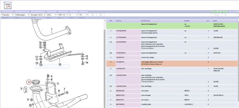

Bon je reviens car je n'ai toujours pas réussi à changer mes brides d'échappement.
J'avais demandé chez vw mais ils n'ont pas été très coopératifs pour me le faire entre 2 rdv et lorsque j'ai demandé ils n'avaient pas de date avant un moment, sans compter que je n'avais pas d'autre voiture et que je devais la laisser une journée complète.
Bref je me traine toujours le changement de bride à faire, je pense que ça va vite se terminer par une commande de l'outil sur mécatechnic !
Je voulais aussi commander le joint pour le changer au passage mais je ne sais pas quoi commander sur mecatechnic, voila la page que j'ai mais il n'y a pas grand choix:
http://www.mecatechnic.com/fr-FR/joints ... CC-JOI.htm
Sinon j'irai demander chez VW lundi...

Bon je reviens avec quelques news, je suis enfin passé chez VW cet aprem et j'ai eu la bonne surprise d'apprendre que les brides se vendent à l'unité mais que le joint en fibre ne se vend qu'en kit avec les 2 brides !
Et bien sur ça ne coute pas qu'une dizaine d'euros, ça coute 52 euros !!!
Je suis tombé sur un vieux ronchon qui n'avait visiblement pas vraiment envie de travailler et qui n'a pas fait beaucoup d'effort pour chercher plus loin en détail. Tout ce qu'il a été foutu de me dire c'est "bah prenez le kit, comme ça vous aurez les brides en double !"...sérieux c'est quoi ces réflexions à 2 balles ?
Bref...
Est ce que vous auriez une adresse pour que je puisse commander ce joint sans devoir forcément avoir en doublon les brides ?

si je ne me trompe pas de référence :
"161 298 115"
apparemment uniquement vendu en kit sauf peut-être là : (j'ai pas trop cherché...) :dodo
http://www.oscaro.com/bague-d-etancheit ... 9993-204-p
edit : mais en faite ils ne veulent pas te reprendre les 2 brides contre l'achat du kit? :@
