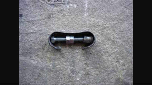

Pour enlever la bride, il faut passer un tournevis dans le trou de la bride et l'écarter, c'est physique mais faisable.
Pour mettre la bride, moi je l'ai mi dans un étau, je l'ai écarté et inséré une tige, un peu comme cette photo mais sans les boulons, ensuite j'ai installé la bride et j'ai fait sauté la tige.
Ca a marché pour moi.
