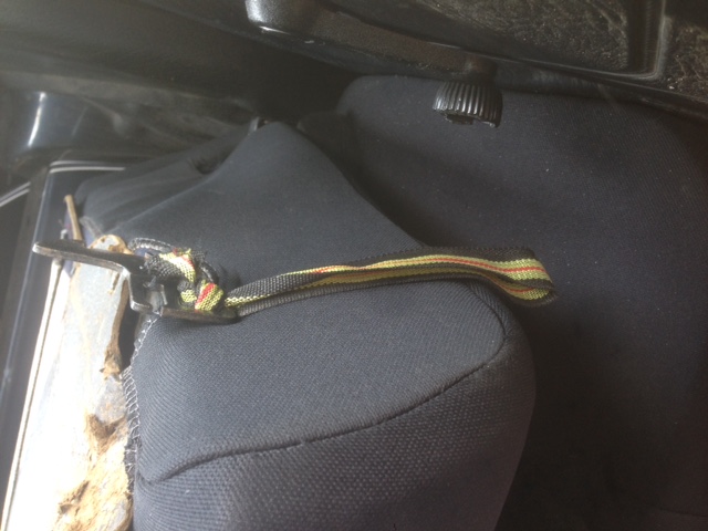

Je n'ai plus cette tirette dont tu parles est ce possible de la trouver sur le net ou faut il en fabriquer une ??

Personellement je m'en suis fabriqué une avec une chute de sangle, ca marche tout aussi bien

Je pense que je vais aussi faire ça. Tu as une photo pour que je m'en inspire ? :)

Message par yenyen33 »

Nickel c'est sympa merci beaucoup !!! 8-)

ps : Les tâches c'est le portable pas les sièges :)
