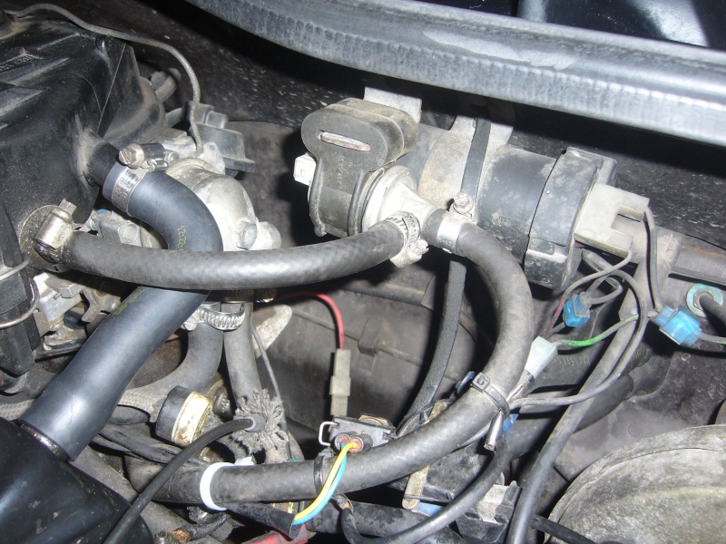

voici une photo du mien...

Voici les photos des différents câbles et élément branché sur le boitier HJS, que j'ai récupéré sur le cabby en fin d'après-midi.
Une électrovanne avec 2 durites,dont 1 sur une semelle posé sous le carburateur et l'autre dans la boite à air du carbu. Les 2 connecteurs de la sonde lambda. Les 2 câbles (noir et vert ) dérivé depuis les 2 connecteurs de la bobine d’allumage. Une cosse à oeuil probablement une masse (brin marron) et un câble avec 2 cosses "non connecté" peut être une alimentation? Le boitier avec le connecteur central, ou ce retrouve connecté tout les câbles sité.
Le porte fusible sur la droite et le connecteur sur la gauche ( peut être pour le diagnostique et réglage) .

Merci Richard pour ces précisions, images (et même démontages
J'ai copié ces infos dans le post spécial Havanna.
http://www.golf1cabriolet.com/forum/vie ... 72&t=33507
Restera à voir si nos autres amis possédant une Havanna ou un autre modèle sur le forum en sont équipés.
