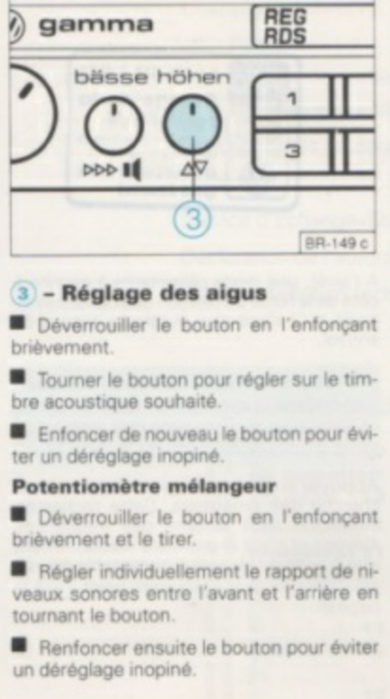

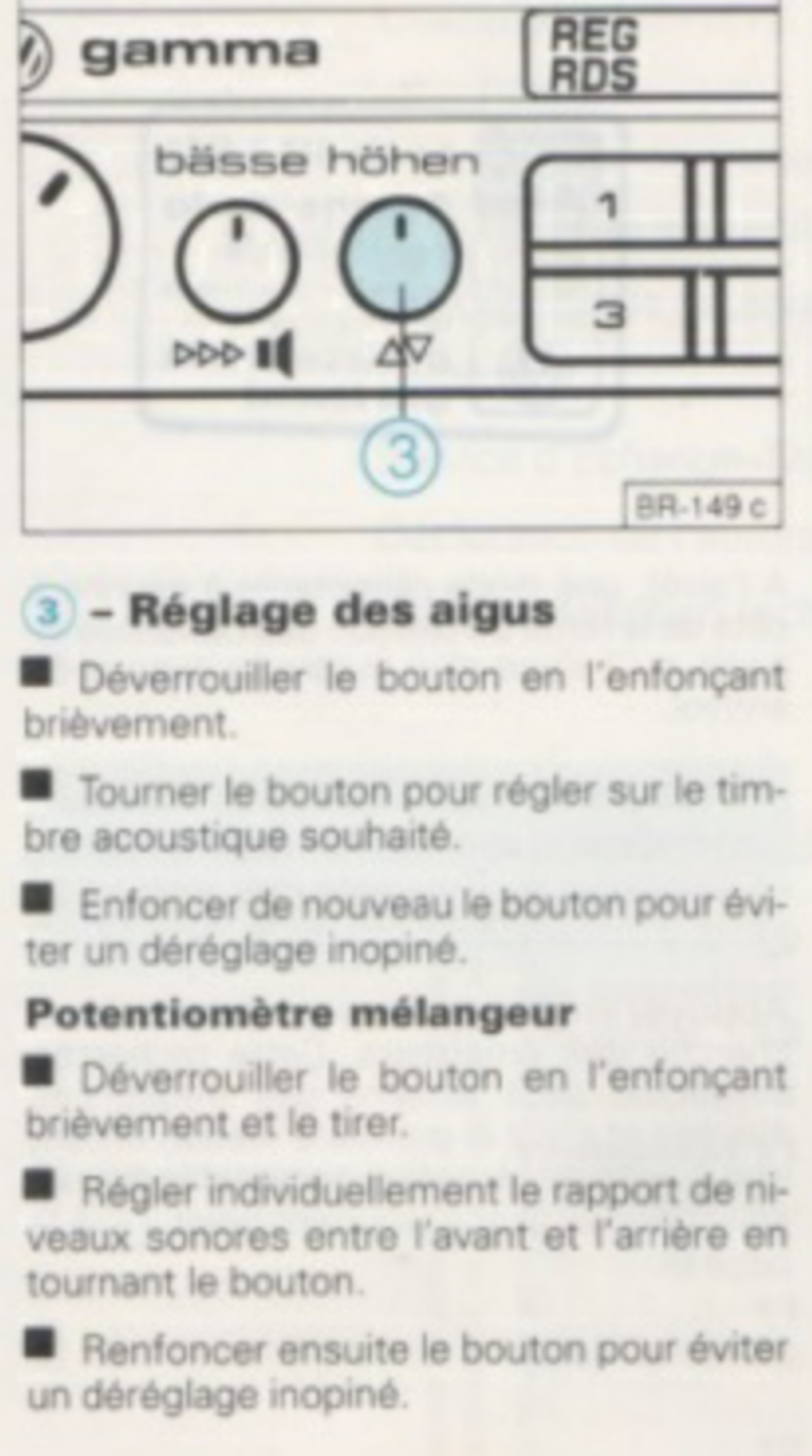

- Messages : 34610
Re: Molette de Balance / Fader origine Vw
Tiens regardes ici, j'ai trouvé !
J'avais posté la notice en français du gamma 3.
C'est le bouton aiguë qui a deux fonctions
viewtopic.php?t=33485
