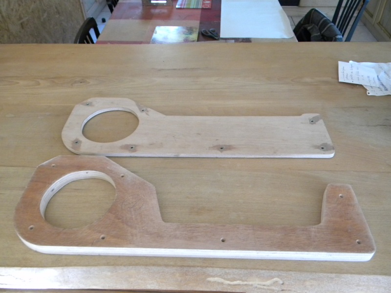

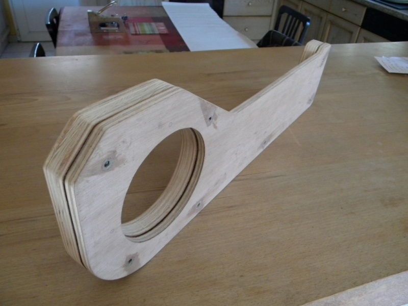

Si tu veux du grave , il faudra passer par la case "rigidité" , cad refaire des vides-poches rigides , avec un volume arriere pour le HP.
Les supports en plastique d'origine ne sont pas faits pour une bonne restitution sonore , et meme un HP de qualité ne changera pas tout.
Les Focal en 13 , saladier alu , sont etonnants a ce niveau ; tres bon rendement , graves bien presents ; mais sur un support adapté.

Très très beau travail :inlove:
Messages : 34597
Re: Démontage des enceintes avant
Très propre et précis. tout ce que j'aime !

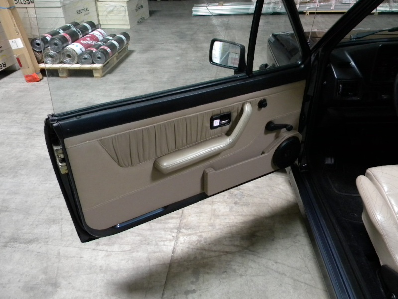

photo trouvée sur le Web car je n'ai pas la voiture sous la main.
C'est exactement le même vide poche sur la mienne.
En faisant levier avec un tournevis sur la grille, j'arrive à la déclipser, mais les vis qui maintiennent l'enceinte ne sont pas visibles.
Cdrik915, Super taf :maitre
Mais là, on dépasse largement mes compétences !

ok j ai compris !
il ne faut pas enlever la grille ! il faut enlever l ensemble du vide poche en plastique noir qui enveloppe le hp.
comme tu peut le voir il y a une separation entre le vide poche et le bloc hp.
quand tu es en face du vide poche les vis se trouvent totalement a droite sur le plat du coffrage du hp
il y en a deux (de memoire)

J ai les même vides poches
Oui il y a bien un vis face à la charnière de la porte pour démonter
Par contre tu crois que du 10 cm tu peux mettre du 13?

Merci , mais je t'assure qu'il n'y a rien de bien compliqué.
Si tu veux te lancer , je t'envoie une copie des gabarits.
LIGHTER = FASTER !!!

salut super boulot je cherche a faire un vide poche dans ma 1985 qui n'en possede pas... je serais pas contre avoir tes gabarits si tu fais profiter :ange
merci :Rock_On_:
