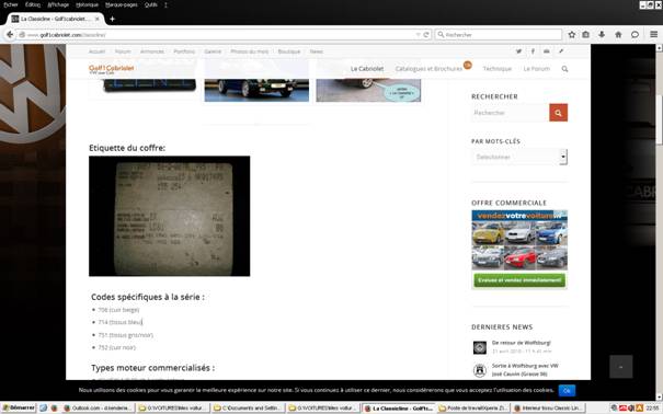

Pourquoi sur le site couplé à notre forum il est indiqué que 714 c'est la sellerie bleue et 751 la sellerie grise, si 14 doit être le code de la sellerie ?
Voici mon étiquette, qui porte le code 751 et j'avais l'intérieur gris/noir, ce qui semble confirmer l'information figurant sur le site :
Et sous le type de boîte, j'ai le code 3, qui pour le coup, ne ressemble pas à 751, contrairement à 714 qui contient le "14"

Oui mais dans ce cas, pourquoi trouve t-on ceci sur le site:
http://www.golf1cabriolet.com/classicline/
Qui a l'air de coller, puisque j'ai bien le code 751 (intérieur gris) et en même temps, le code que tu proposes (n°3, intérieur gris aussi) colle aussi
Je constate qu'il y a 2 codes différents pour la même chose, ce qui paraît étrange, j'aimerais comprendre pourquoi.
Quand à Pierh, il a le code 714 (intérieur bleu) et 14 (intérieur bleu)
D'ailleurs, dans la rubrique générique sur les code options, on ne trouve ni code 714, ni 751. Ces codes ne sont évoqués que sur la pages relative à la Classicline. Autre hypothèse, l'un des codes correspondrait à la sellerie ou la housse de capote, l'autre, à la moquette.
Il serait intéressant de voir l'étiquettes des Classicline cuir, notamment le cuir noir, qui à priori, est doté de la même housse de capote et moquette que moi. Si on y retrouve le code 751, c'est qu'il y a une code sellerie et un autre pour les moquettes/housse de capote...

je crois avoir trouvé un élément :
Il semble que 751 et 714 désignent la série spéciale, dans sont ensemble, avec un code global correspondant à une combinaison.
Et après, on retrouve un code pour chaque élément
->ex : LC5N pour la peinture bleue, 3 pour l'intérieur gris/noir, et 751 pour désigner un cab bleu intérieur gris/noir comme le mien
-> ex 2 : LC5N pour la peinture bleue, 14 pour le tissu bleu maurice, et 714 pour désigner un cab bleu intérieur bleu comme celui de Pierh.

Je pense clairement que ces codes 714, 751, 752 englobent effectivement l'équipement spécifique de cette série spéciale.
On a par exemple sur Cabby Infos le descriptif du 714
Il y est fait aussi allusion à un regroupement des codes 385, 416, 430, 568, 545, 656, 657 et 986

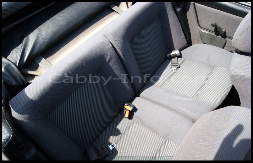

Oui j'ai bien un intérieur de Classic Line bleu (N°14) en tissu composé des 2 sièges avant (sièges conducteur abimés au endroit habituel), de la banquette arrière et des 4 panneaux de portes.
Si tu es intéressé je peux faire des photos
