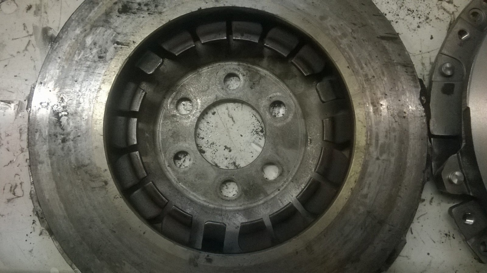

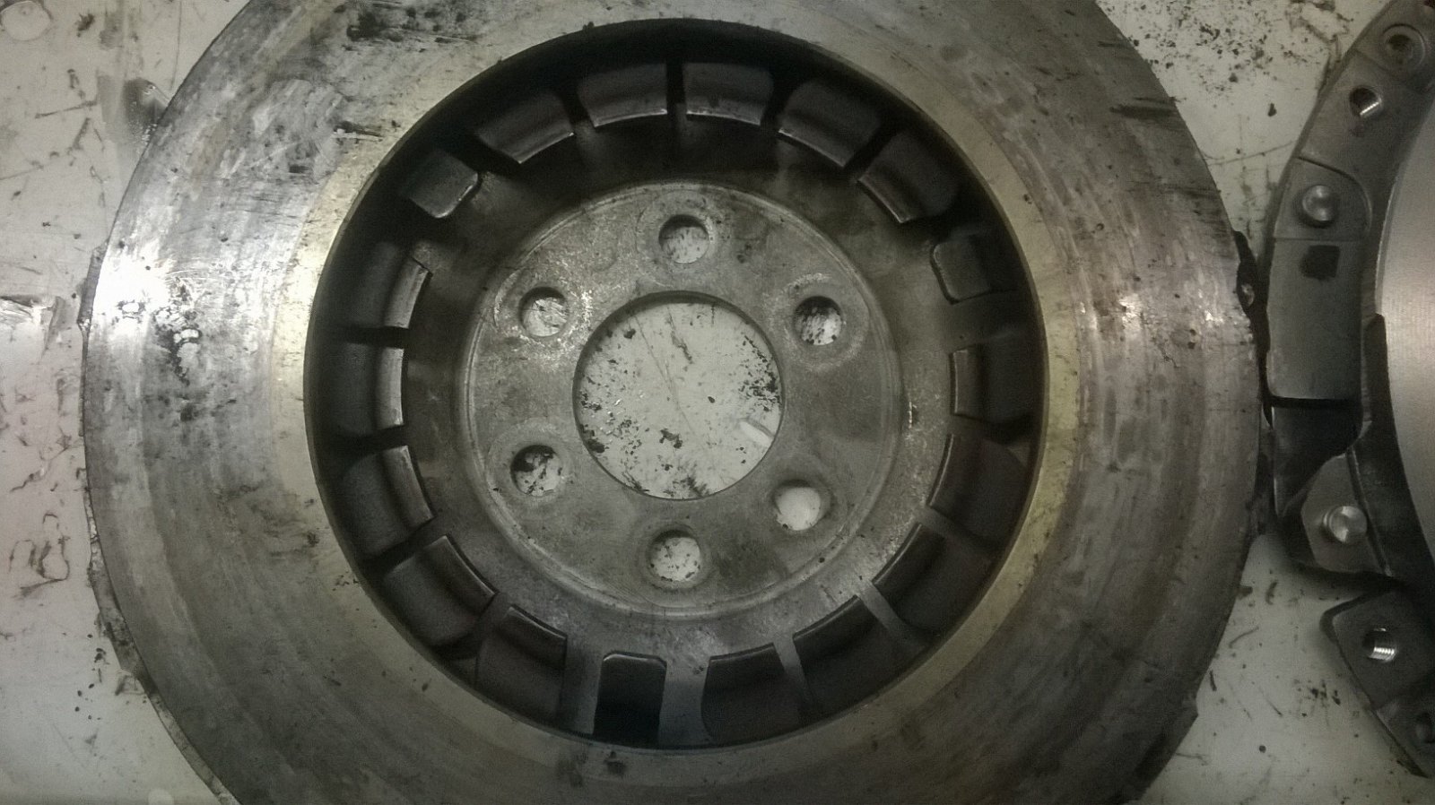

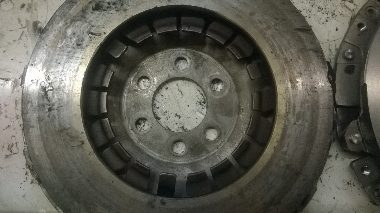

Re: embrayage hs ?
tout a été demonté .
j ai un gros doute a se que l embrayage soit la cause de la dureté de la pedale .
il est parfait est assez recent , il y a l année 2001 est la marque valeo . l embrayage etait dur suivant le proprio depuis l achat il y a 6 ans en arriere .
le cable pour moi est ok , je le bouge a la main .
butée , ressort de buté ? il reste quoi ?
remontage cette semaine .

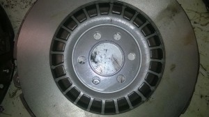

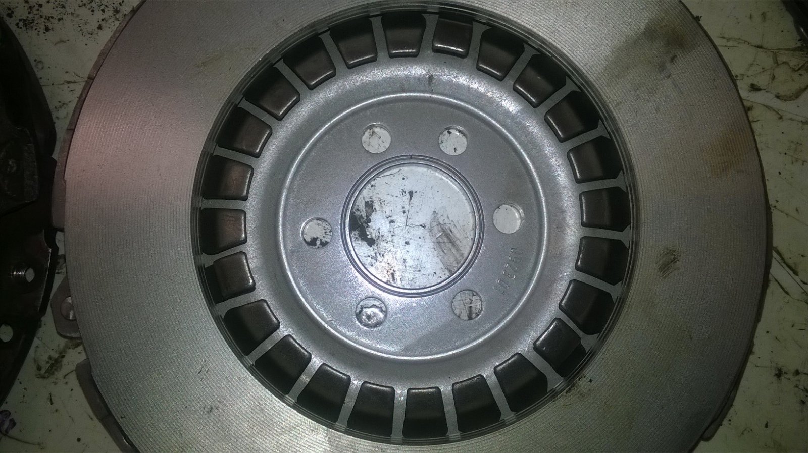

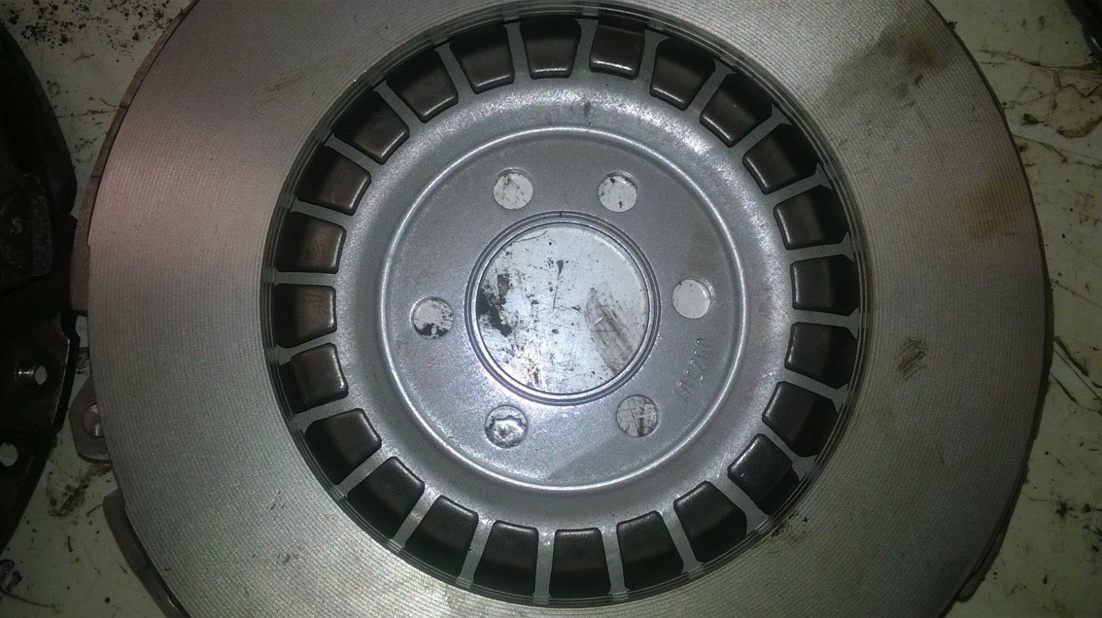

Re: embrayage hs ?
non je n ai pas testé , est j espere qu il est trop dur .
l etat est parfait , marque valeo de 2000 donc pas super vieux est il est dur depuis deja 6 ans minimum ... bizarre .
par contre le diaphragme est different sur les 2 .
je prefere le neuf ,plus nombreux est plus petit les doigts ! donc peut etre moins de force .
je n ai pas regardé a la buté qui me parait ok manuellement au fonctionnement .

Re: embrayage hs ?
voiture remonté .
maintenant je connais cette embrayage ....montage bizarre a l envers est je ne crois pas que se système se trouve sur d beaucoup d autre vehicule . embrayage certainement de conception tres anciennes .
ma pedale est ferme mais pas DUR . ouf .....
