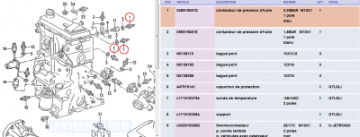

Contacteur pression d'huile<br />0.25 bar 1 pôle bleu
Contacteur pression d'huile<br />1.8 bar 1 pôle blanc

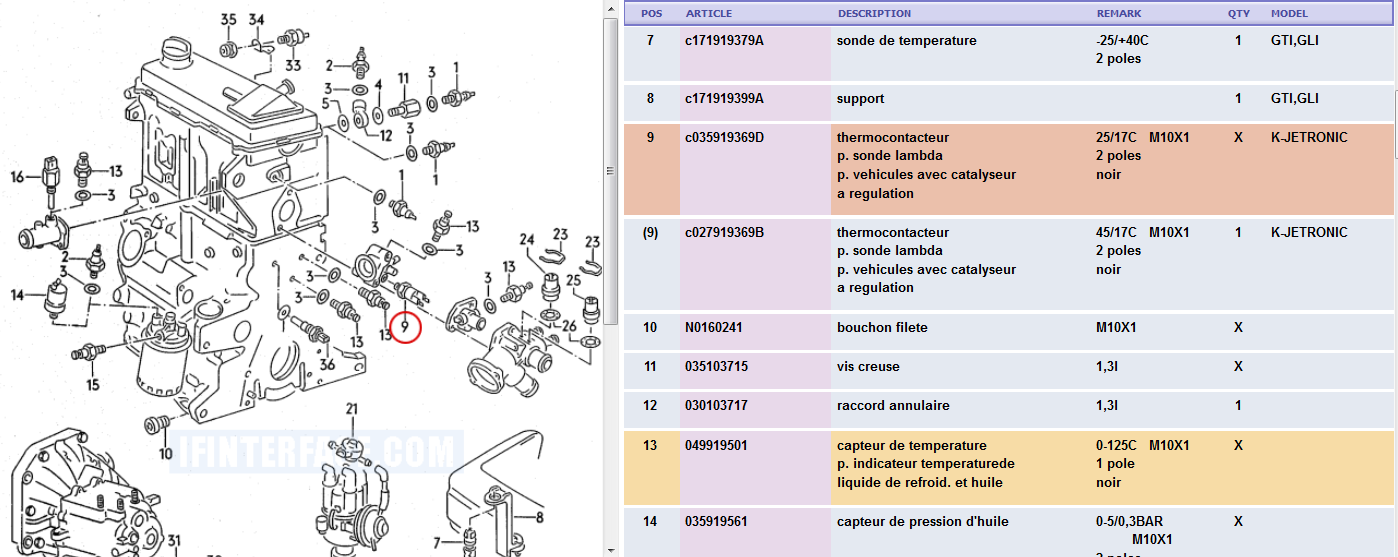

Sonde température<br />- 25°/+40° GLI
Sonde température
- 25°/+40° GLI
Thermo-contacteur sonde lambda<br />2 pôles noir
2 pôles noir
Sonde température liquide de refroidissement/huile<br />0/125° 1 pole noir
0/125° 1 pole noir

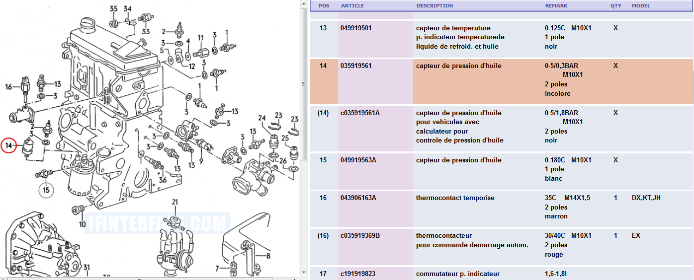

Capteur pression d'huile <br />0-5 / 0.3 bar 2 pôles incolore
Capteur pression d'huile pour véhicule avec calculateur contrôle pression huile<br />0-5 /1.8 bar 2 pôles noir

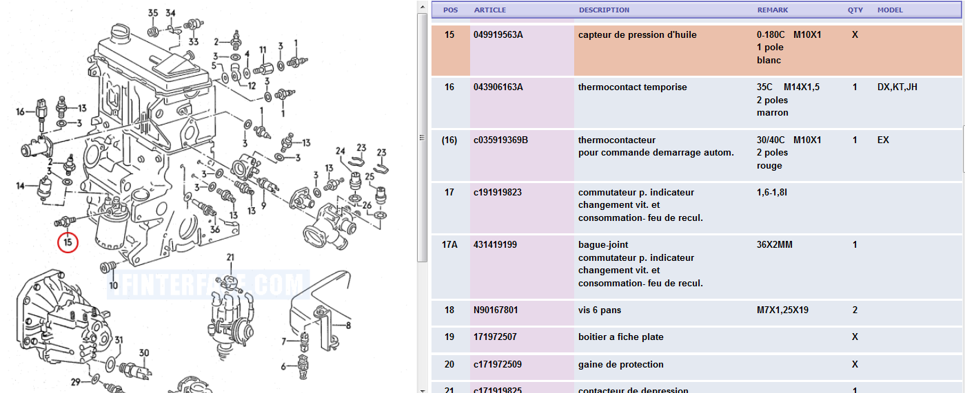

Sonde température d'huile <br />0- 180° 1 pôle blanc
Thermocontact temporisé DX, KT, JH <br />2 pôles marron
2 pôles marron

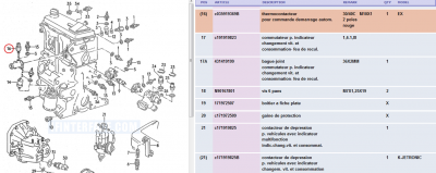

Thermocontacteur pour commande démarrage  EX <br />2 pôles rouge
2 pôles rouge
Messages : 16799
Re: Sondes, contacteurs, thermo-contacteurs
Commutateur pour indicateur changement vitesse/conso/feu de recul

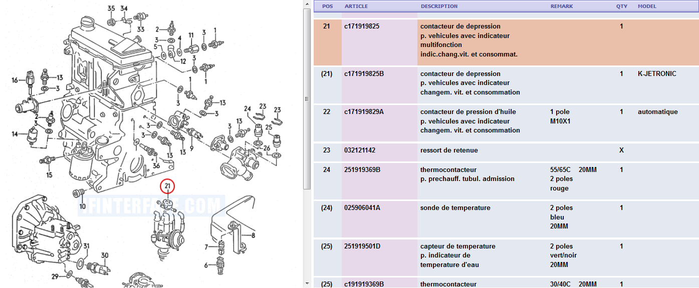

Contacteur MFA
Contacteur MFA

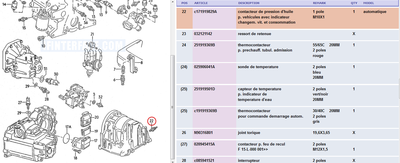

Sonde pression d'huile boite auto<br />1 pôle
1 pôle

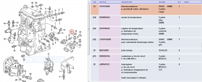

Thermo-contacteur préchauffage admission<br />55°/65° 2 pôles rouge

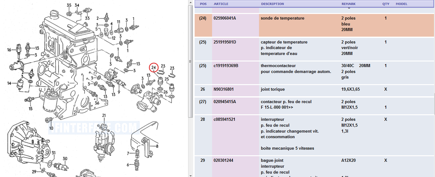

Sonde température <br />2 pôles bleue
Sonde température
2 pôles bleue
Sonde température d'eau<br />2 pôles vert/noir
2 pôles vert/noir

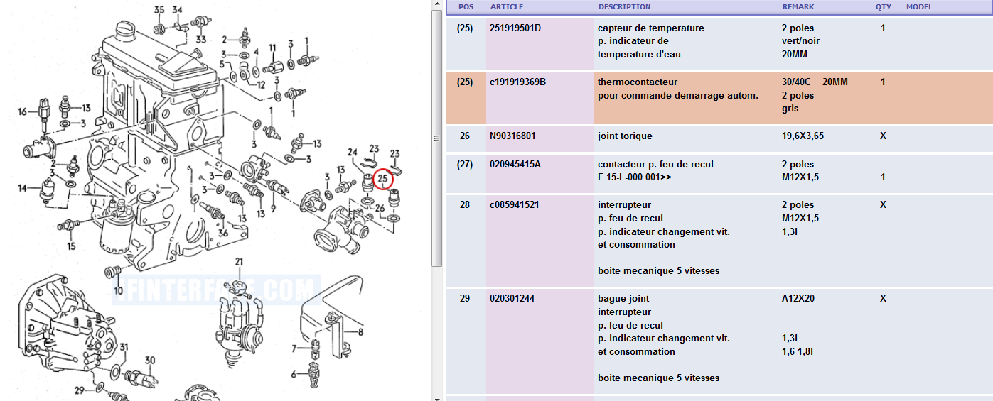

Thermo-contacteur commande démarrage auto<br />30°/40° 2 pôles gris

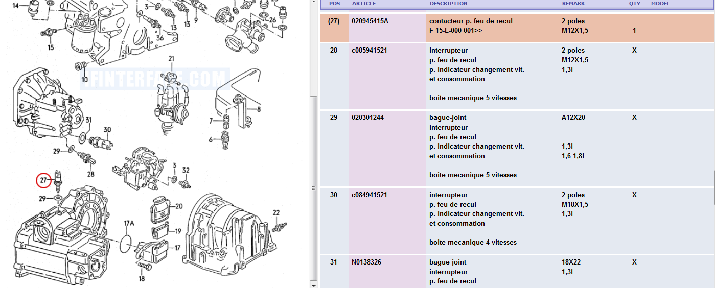

Contacteur feux de recul<br />2 pôles
2 pôles

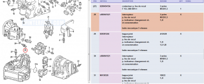

Interrupteur feu de recul<br />2 pôles
2 pôles

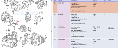

Interrupteur feu de recul boite 4<br />2 pôles
2 pôles

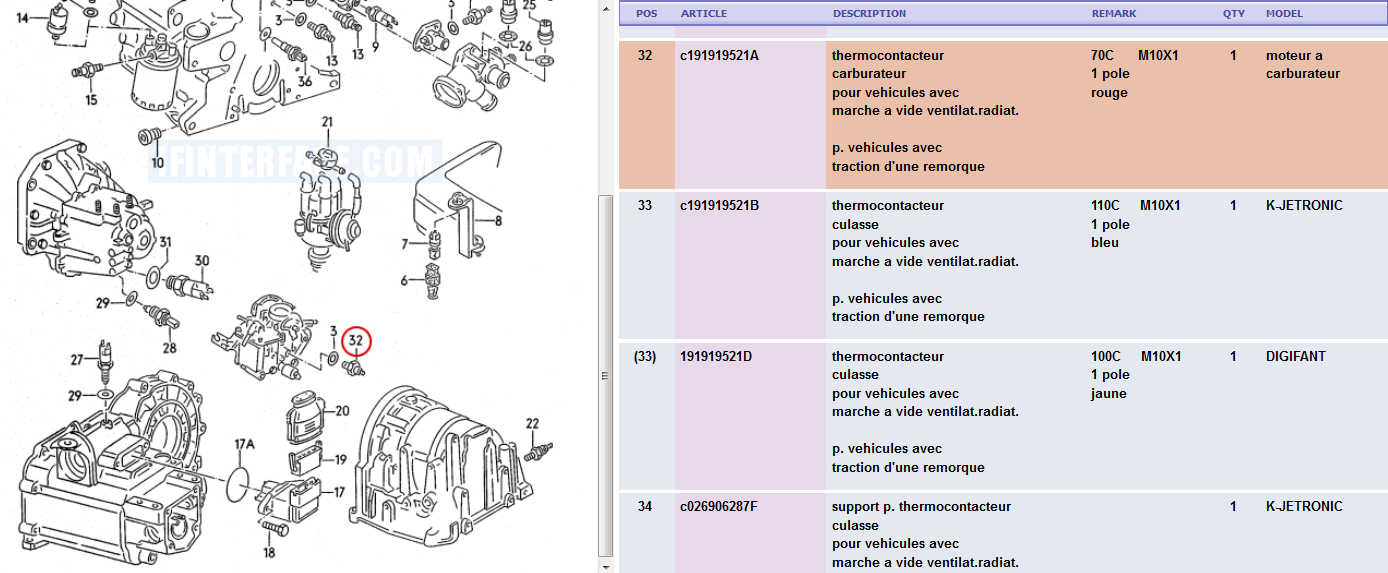

Thermo-contacteur marche à vide ventilateur radiateur en traction remorque avec véhicule carbu<br />70° C 1 pôle rouge
70° C 1 pôle rouge

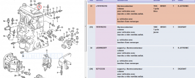

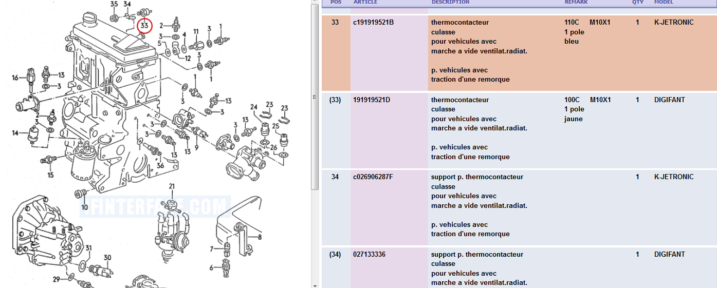

Thermo-contacteur marche à vide ventilateur radiateur en traction remorque avec véhicule k-jetronic<br />110°C 1 pôle bleu
110°C 1 pôle bleu
Thermo-contacteur marche à vide ventilateur radiateur en traction remorque avec véhicule digifant<br />100°C 1 pôle jaune
100°C 1 pôle jaune

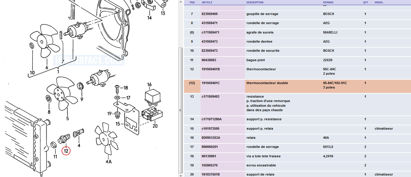

Côté radiateur/ventilateur...
Sonde thermo-contact ventilo<br />95C-84C 2 pôles
95C-84C 2 pôles
Sonde thermo-contact ventilo double<br />95-84 C / 102-91C 3 pôles
