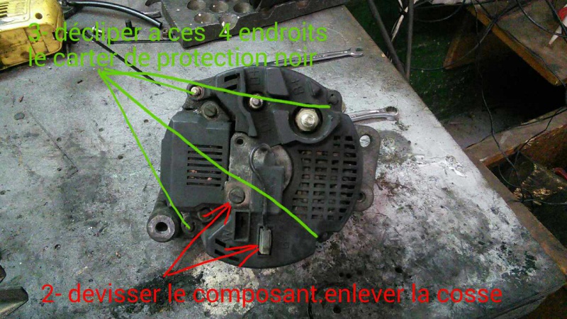

Voilà voilà.....
Possibilité de changer le régulateur (même mieux! ☺)
Je ne fais pas de pub pour mecatechnique ;-)
7) Derrière l'ensemble poulie déposer les 3 petites vis au centre
8)déposer
les 4 longues vis .
Extraire les roulements à l aide d'un petit extracteur.
Ou système D :
Pour le plus grand avec deux grand tournevis faire levier sous le roulement en prenant appuie sur le rotor.
Pour le petit ,j'ai coincé le roulement dans un étau (et juste le roulement !) puis taper avec un chasse sur l'axe .
Les réf sont donné pour ce type d alternateur ,sinon elle sont sur le roulement !
Enfin pose des nouveaux roulements. Pour cela aidé vous d une douille du diamètre intérieur de votre roulement .
La repose dans le sens inverse ne pose pas de problème particulier.
:sup
Normalement j'ai rien oublié
Bonne route
