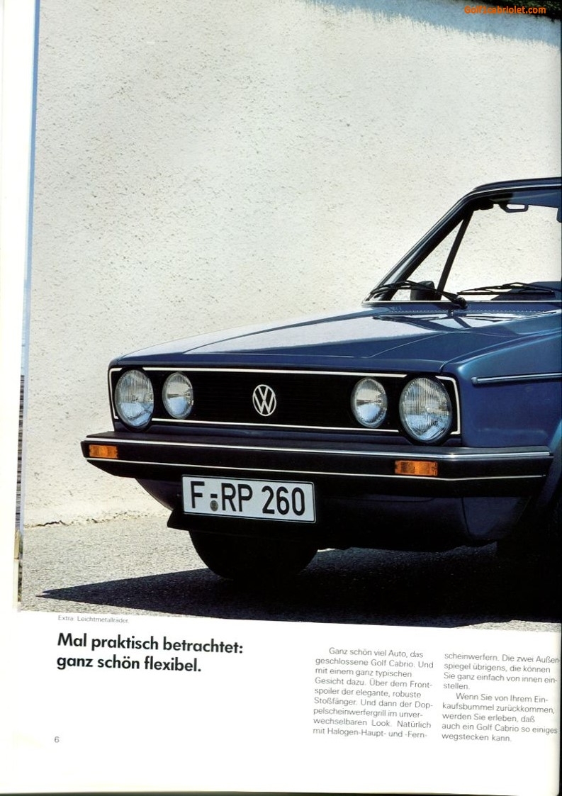

qui peut me dire exactement le sens des baguette de carrosserie, gros bourrelet en haut ou en bas, car après recherche j'obtiens toujours deux réponses différentes...donc si un forumeur a un cab non bidouillé et qui peux me préciser ca

Vers le bas.

Je confirme , on emboite le bas puis on appuie pour clipser le haut.
Mettre un peu d'huile fine sur les clips pour faciliter le clipsage aide bien , meme si ca marche sans.
