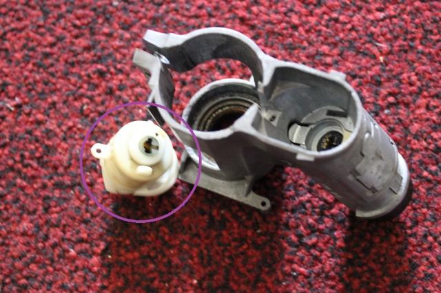

comme je te l'ai dis au tel et comme le souligne just1 change ta tête de delco et ton doigt d'allumage pour commencer, regarde aussi pour changer ton contacteur de Neman car tes problèmes d'étincelle qui ne se font que lorsque tu coupe le contact ca me parait bizarre

j'ai donc démonté mon contacteur de neiman ce weekend coolraver, il me semble en parfait état ...
