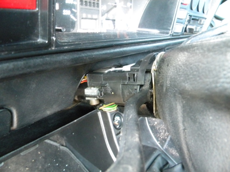

Alors voila , j'ai recu le cache superieur de colonne neuf.
Je parle sur mon coupé GTI de 1982.
IMPOSSIBLE de rremettre le cache neuf , il n'y a pas la place et surtout coté droit a cause de la partie recouvrant le barillet.
Je pense qu'il faut baisser la colonne ou enlever le systeme de neimann.
Votre avis ou solution svp les coupaings ???
Merci !!! :dance

Re: Demonter le cache-colonne de direction
Je vais en faire une , mais apres avoir tout essayé , j'arrive a rentrer un peu le coté gauche mais le droit impossible , a cause du cache du coté neiman.
Je precise que j'avais enlevé volant et commodos.
J'ai peut-etre aussi la solution d'enlever le support neiman , mais la procedure est-elle complexe ???
Regarde sur le côté entre la porte et le tableau de bord, tu a deux vis de 7 ou 8 tu les dessere et tu pourra mettre le cache colone supérieur
Juste un côté mais ne tire pas comme un malade, 2 ou 3 cm pas plus au risque de déboîter tout le tableau de bord
