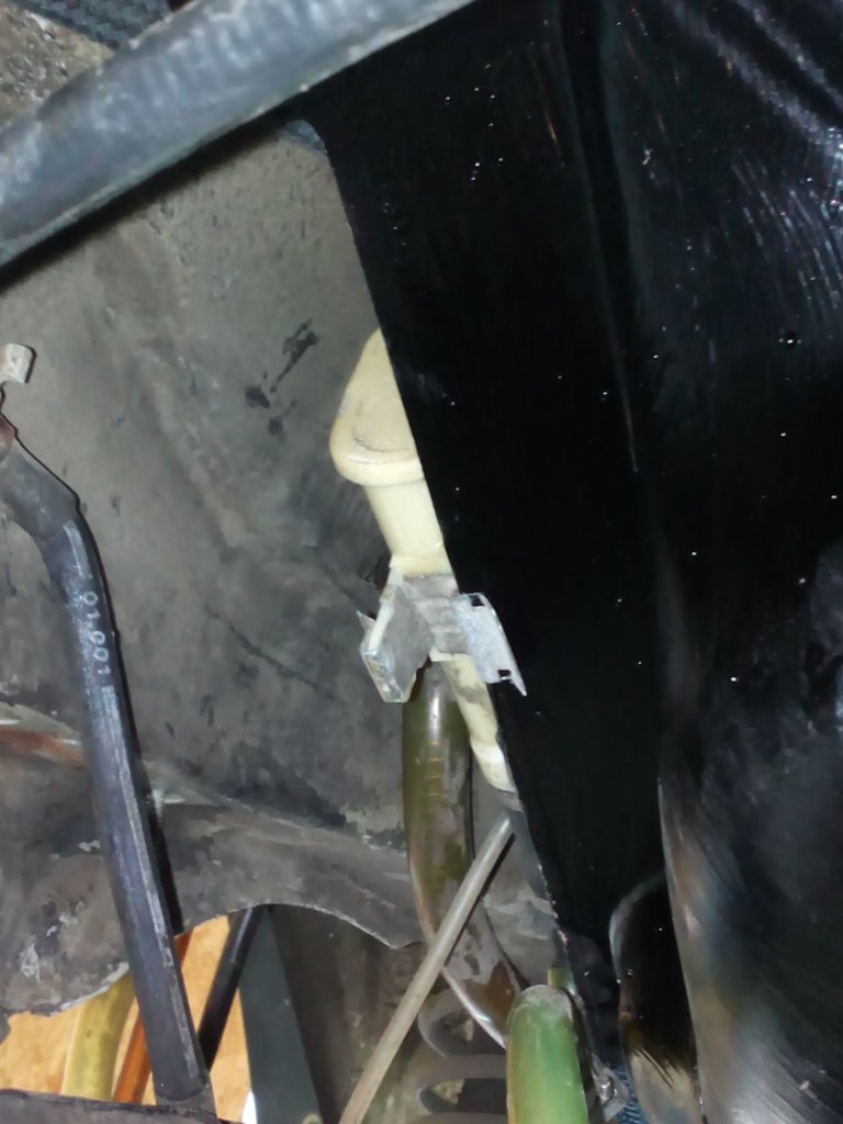

Je viens également de changer mon réservoir. Je me permets d'ajouter les photos :

Un réservoir tout neuf et pas cher (108€ livré chez Oscaro), mais pas protégé...à peine un voile de peinture
Après un coup de sintofer (blackson) et mise en place des mousses adhésives
J'en ai profité pour remplacer les durites du réservoir tampon
Et pour décrasser le pare-chaleur
Voilà, y'a plus qu'à remonter... J'ai mis 3H tout seul ce matin (que re-montage), en sécurisant toujours le train arrière et surtout les durites de frein puis en faisant pleins de jolies photos
En espérant que ce soit utile
Si j'ai oublié une étape importante, dites le moi, je corrigerais
