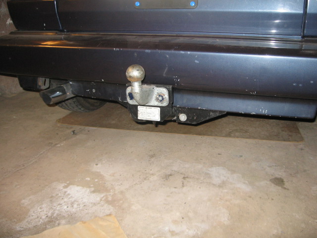

				richie1973
- Messages : 3493
- Version : Best Seller
- Localisation : COLMAR
- Âge : 52
Re: Montrez vos attelages
moi j'en ai un, trouvé il y a 10 ans dans une casse acheté 30 €....
j'avoue, j'ai eu du bol.
on voit bien le splendide état carrosserie de mon véhicule.... :mdr
