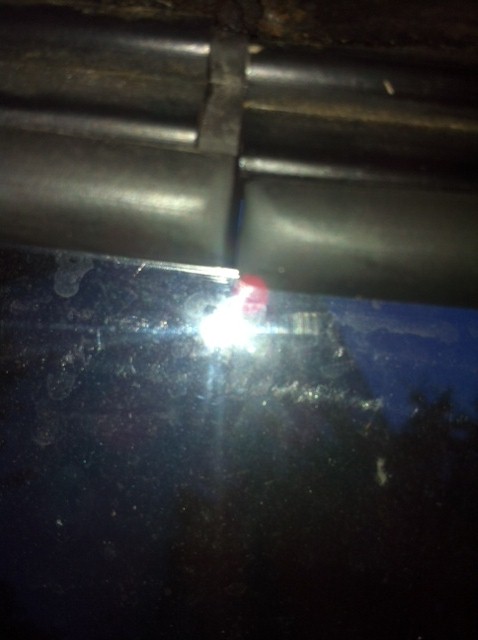

ca y est j'ai trouvé ...
bon je ferai une photo ensuite mais pour les impatients, c'est la vitre mon problème !
au niveau de l'arceau côté conducteur il y a un joint sur la capote.
le joint se coupe et c'est ensuite le joint de la capote partie avant.
et bien moi, la vitre dans le coin arrière est mal reglée et trop basse, l'air passe donc l'eau peut passer, elle doit cheminer le long du joint et rentre dans la voiture par cet interstice entre les joints.
une fois rentré dans la voiture, ca tombe sur le siège.

yanncox a écrit :Salut,
problème connu et récurrent. L'eau passe au niveau de ta poignée de capote et du rail de guidage du joint. Il faut déposer le joint, enlever le rail et changer le joint double face, tu remonte et ça ne dois plus fuir.
Salut, je me permets de te relancer sur ce sujet... j'ai pas tout à fait compris ou étais ce joint "double face"
