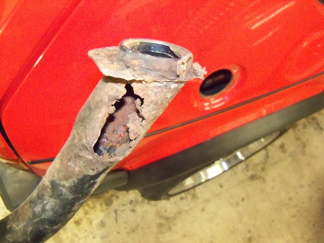

réservoir non étanche :hein (goulotte de remplissage percée, un classique sur nos autos)

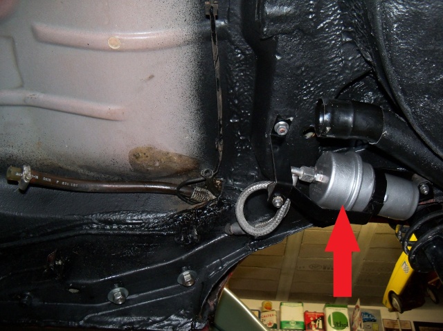

Re: Impossible de démarrer à chaud ! (Mot. EG 1,6l Jet k-tronic)
Message par Niko81600 »
Je te confirme car j'ai eu le même problème que toi et je ne savais pas d'ou cela venait.. Je ne suis foutu sous la voiture et je me suis apperçu que l'ancien proprio l'avais carrément enlevé! 190 euros dans les dents :grrrrrr
Depuis la voiture redémarre nickel a chaud :D

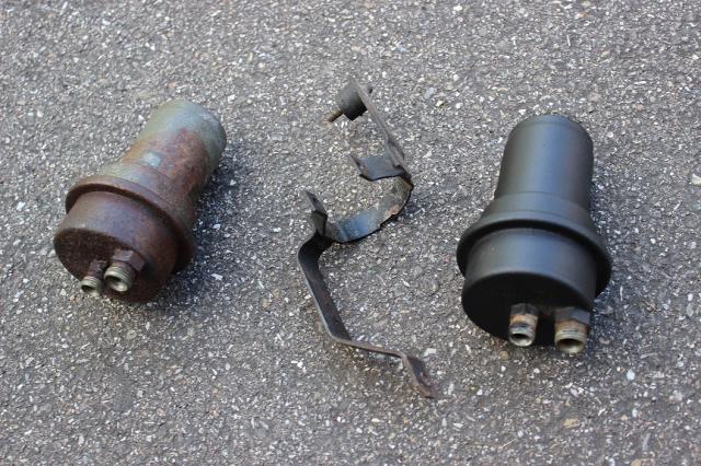

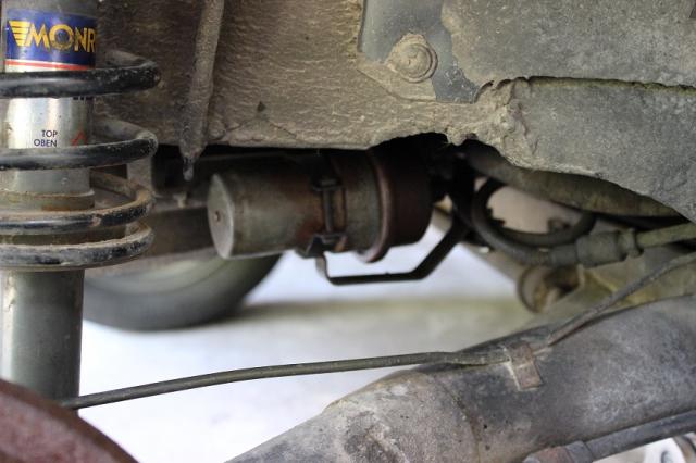

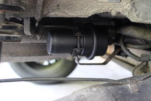

bon, j'ai remplacé mon accu par un autre que j'ai eu d’occasion, afin de tester et de peu être résoudre mon problème de démarrage à chaud ...
mon vielle accu:
le vieux accu h.s à gauche et l’occasion à droite:
l’occasion remonté sur la golf:
j'ai testé cette semaine:
donc à chaud elle démarre pas forcement au 1er coup de clé (surtout quand il fait très chaud dehors), mais elle redémarre !!! youpi
je pense que lorsque j'aurais un peu plus les moyens, j'achèterais un accu neuf ...
