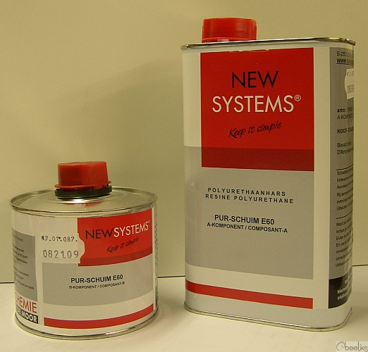

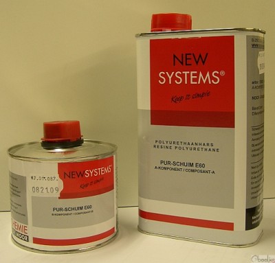

Quelqun a-t-il essayé cette methodeDam91W a écrit :Bonsoir,...
Je cherche donc soit une technique pour réparer ses mousses ce qui me semble compliqué ou alors deux mousses neuves mais les prix sont assez cher à mon avis.
Dam91W
Injecter de la mousse PU souple dans les parties manquantes ou fissuré pour restaurer une mousse de cab?
http://www.obeeliks.com/contents/fr/p2488.html" onclick="window.open(this.href);return false;Composant A 0.740 kg + B 0.260 kg pour MOUSSE POLYURETHANE SOUPLE SANS-CFC de couleur beige.
Densité : 60 kg/m³.
Proportions selon unités de poids : 100 parts A : 35 part B
Début de réaction : 70 secondes.
Masse souple avec formation de peau ; non poreuse.
Seringue
par contre en bombe je crois que ça n'existe pas :shock: ça aurait été trop simple...
ya le latex aussi mais je ne sais pas si je "doigt" en parler ici...

Re: Mousse siege conducteur Bel air 1990
Pour ma part jamais vu mais si tu envisages d'essayer on est preneur pour un reportage des différentes étapes et résultat.
Je pense que cela peut être très intéressant :oui :oui
