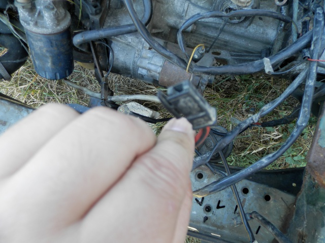

Moi je suis a la recherche de c'est deux broches
la premiere j'auri l'impression que ca irai sur la tete de delco
et
par contre celui la aucune idee, mais il est sur le faiseau du module d'allumage
yanncox
Messages : 4257
Voiture : Cox
Localisation : chez moi!
Message par yanncox »
Photo 1: ça va sur le démarreur
Photo 2: C'est la fiche qui se branche sur l'allumeur pour le module à effet hall

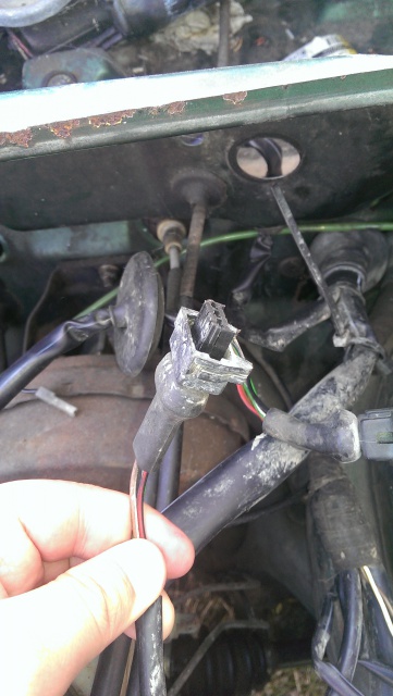

Message par theo74200 »
bonjour esqu quelqu'un ces sur quoi se branche cette fiche a deux fils un bleu/blanc et un marron .
le bleu/blanc vas sur le calculateur ref bosh :0 280 800 060 vw:035 906 263 f.
la fiche se situe a gauche du carter de distribution
merci theo
