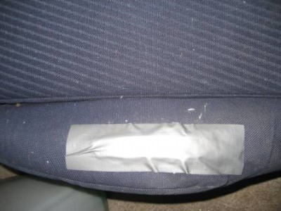

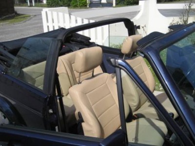

Salut à tous !
Bon voilà, j'ai fini la pose des housses. Ouf ! Ben je dois pas être bien doué car ça m'a pris un temps fou...
En revanche, je suis assez content du résutat malgré quelques plis rebelles
Voici quelques photos. J'ai utilisé de la mousse sous pression pour combler l'habituel trou du siège conducteur (le bricolo du dimanche a encore frappé).
A+
A+
