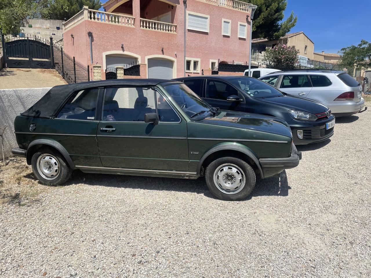

Salut les amis (je me présente vite fait Garcia Nicolas dans le gard passionné de golf , bricoleur et non mécanicien auto ) après quelques années d’arrêt ma GLI faisait pareil elle démarrait puis calais, j’ai fait refaire L’injection à la clinique de L’injection j’ai tout remonter mais toujours rien … connaissez vous dés garages compètent ? Je sèche dans mes recherches
Il y a Manu vw addict sur nimes mais pas très dispo et contact…. 0613629955
