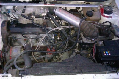

Enfin, pour tes ennuis à chaud/ à froid, vérifie ce qui t'a été donné en lien, au niveau regulateur de contre pression, mais aussi au niveau injecteur de départ à froid (sur ta photo, la durite métal tressé qui va le plus à gauche)
Bon courage à toi !

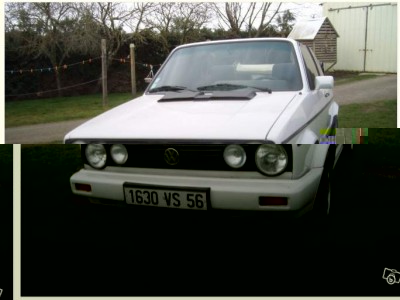

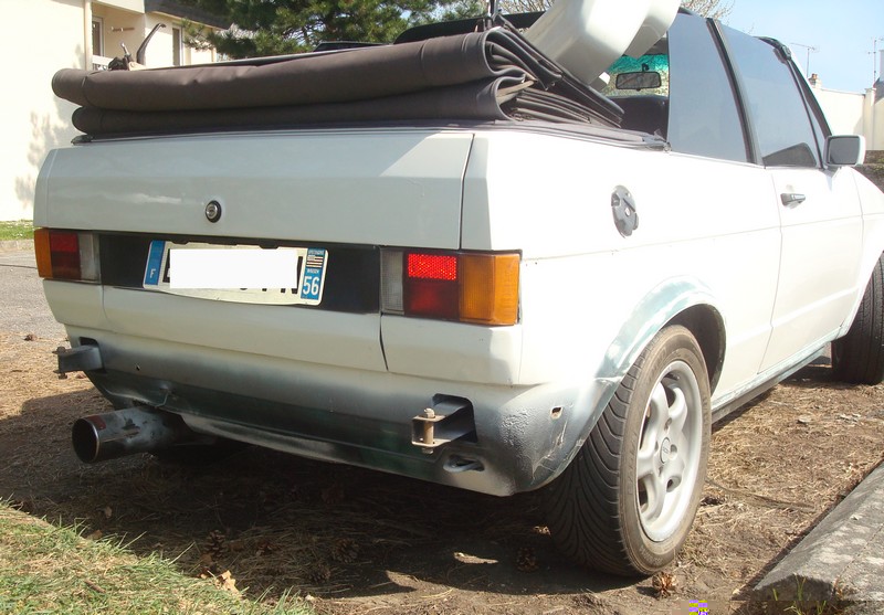

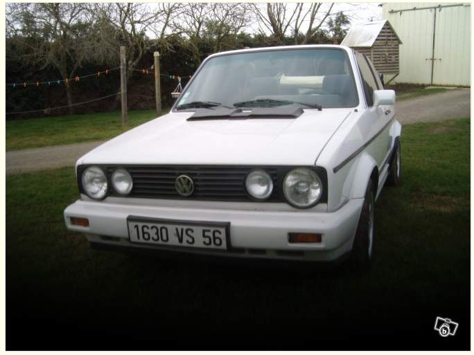

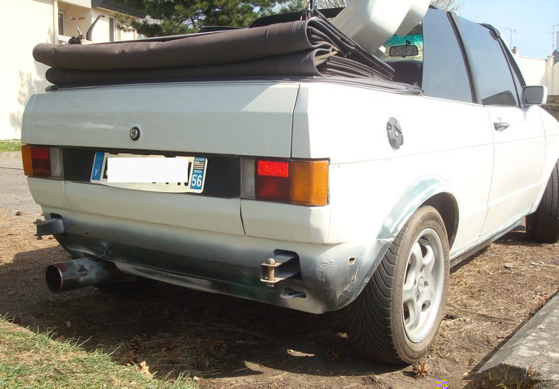

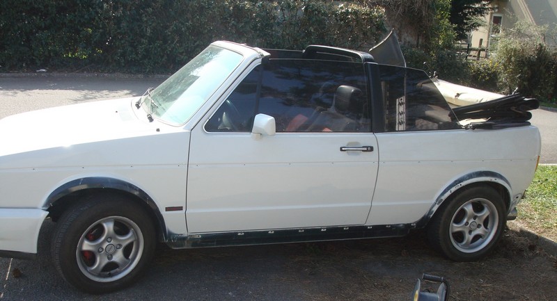

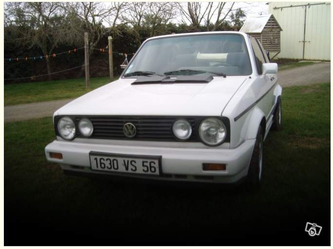

en plus pour info j'ai commençé a demonté le kit karman et la je me suis aperçu quel avait du etre peinte en vert anglais puis remis en blanc d'origine mais s'en enlever le kit du gros n'imp quoi!! je vais vous metre quelque photo!
au depart a l'achat
au depart a l'achat
texiersaxo
Re: probleme injection cab 1.6gti
Message par texiersaxo »
au demontage surprise!

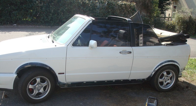

texiersaxo
re
greg cab
Messages : 2936
Localisation : VELAUX (13)
Âge : 51
Message par greg cab »
Une bonne merguez quoi . . . . . . . . . :nul
Courage pour la suite . . . . . ;)
