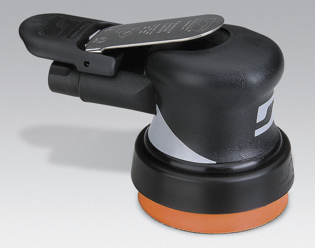

Ponçeuse orbitale ou appelé communément ponceuse excentrique

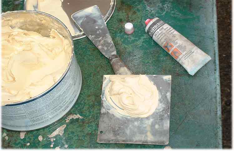

APPLICATION DU MASTIC
il faut bien doser le durcisseur pour que la mastic garde souplesse consistabce, et une bonne adhèrence et durcie correctement

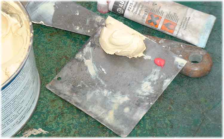

comment prépare t'on le mastic ?
petite régle à retenir
-----------------> une noix de mastic pour un petit pois de durcisseur
Prendre la valeur d'une grosse noix, pour une petite quantité de durcisseur.
Attention si vous mettez trop de durcisseur vous pouvez obtenir l'effet contraire.
C'est à dire: Vous ralentirez le séchage, vous risquerez de voir apparaître des zones de taches et autres
On le mélange bien (on ne doit plus voir de trace de durcisseur généralement le durcisseur et soit rouge ou peut étre aussi blanc)

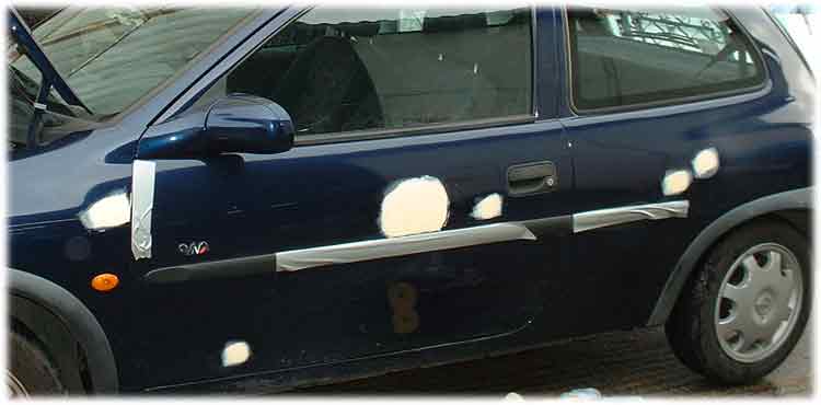

Pose des mastics sur les divers chocs.
Ils ont été préparés au préalable, poncés au 150 et finis avec du 240 à sec.
La pose ou passe s'effectue par simple passe.

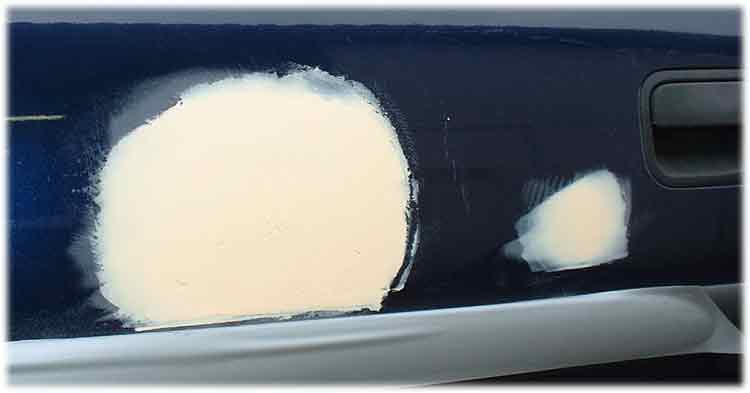

Exemple de finition mastic.
afin d'éliminer ou de réduire un maximum toute traces de bulles d air pour la prochaine étape et finir avec un mastic de finition
Ne pas hésiter à aller chercher un peu plus loin que la zone à réparer avec son mastic toujours recouvrir en débordant largement la zone à traiter
le mastic doit apparaitre une fois terminer sans arrete nette et légérement dégrader

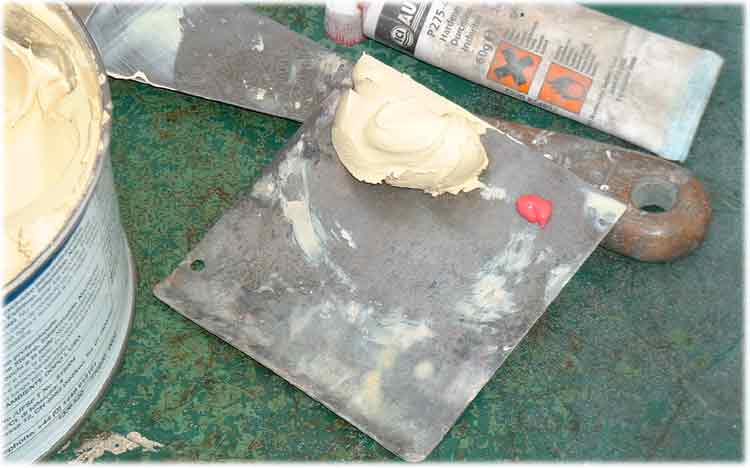

M comme Mastiquage
Préparation du mastic
Surface préparé et traité ---------------------------- Pose du mastic
Image Image
Image Image
Lorsqu'une pièce ne peut plus être redressée ou qu'une pièce plastique a un trou à combler,
on fait appel à du mastic. Chaque type de surface (résine, plastic ou.. métal) a son type de mastic.
Toutes les pièces ne peuvent pas être mastiquées. Soit parce que c'est interdit par le constructeur comme c'est par exemple
le cas du châssis ou des longerons, soit parce que techniquement, cela ne donne pas une réparation de qualité.
Les mastics dits "cellulosiques", séchant simplement à l'air libre sont aujourd'hui délaissés
au profit de mastics "polyuréthanes, epoxy ou polyester", nécessitant un durcisseur.
