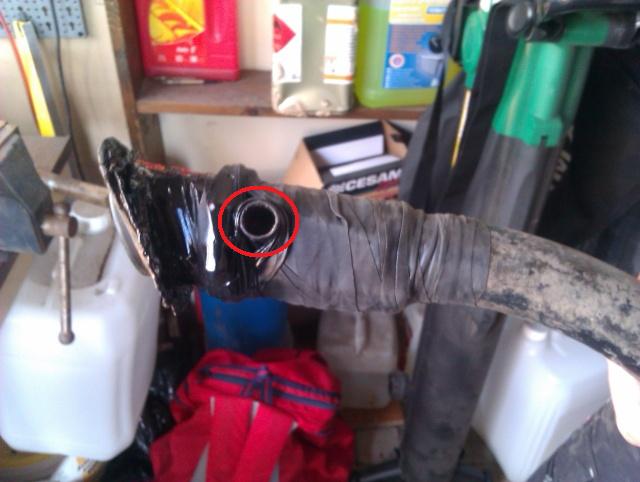

En fait c'est tout simple. Dans un réservoir rempli d'essence tu as beaucoup d'essence et un peu d'air.
Au fur et à mesure que ton réservoir se vide, l'air remplace l'essence. Et cet air par où il rentre? Par le tuyau de mise à l'air du réservoir! Normalement on le voit un peu sur certaines voitures (sur mon Sharan on voit un tuyau diam moins d'1cm en haut du tuyau de remplissage). Quand tu fais le plein et que tu arrives en haut tu dois entendre que ca souffle.
Et qu'est-ce qui se passe quand ce tuyau se bouche? bah le niveau d'essence descend dans le reservoir par gravitation dans la pompe et après? L'essence consommée n'arrive pas à etre remplacée par l'air qui est censé etre aspiré. Du coup ca ralentit la pression d'essence, voire la stoppe.
Et on retrouve tes symptômes...Ca marche un peu et après fini. Comme le tuyau est rarement bouché à 100% et que tu laisses ta voiture à l'arret pendant un bout de temps l'air rentre de nouveau trèèès lentement dans le réservoir et tu peux de nouveau redémarrer.
Trouve ce tuyau, débouche le, nettoye la merde que t'as ds le réservoir, ce sera déjà pas mal

Merci Martin !
Tout est clair maintenant je vais regarder sous la caisse ce soir, j'ai juste peur de tout démonter.
