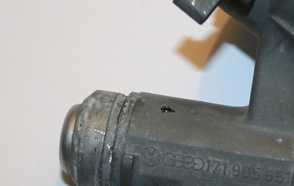

J'ai récupéré ce bloc à la casse:
Les pas des vis placé à 120° sur mon bloc sont fichues, je veux donc remplacer le bloc en gardant le barillet du neiman de ma golf.
selon le schéma, j'ai donc percé le bloc:
Ensuite on glisse une tige dans le trou, et on appuie:
Ensuite, il n'y a plus qu'à tirer sur le barillet qui vient tout seul:
Et c'est fini:

Petit condensé de deux tuto trouvé sur le net
Forum Auto - Volkswagen Golf 1
Tuto remplacement barillet dans Bloc Neiman
Outillage nécéssaire
- Clef à pipe de 24 ou Cliquet et douille de 24
- Perceuse et foret de diamètre 4
- Un petit tournevis de précision plat
- De la patience et de l'huile de coude
Pour un travail plus aisée, il est préférable de démonter le volant
-----> ne pas oublier de mettre un repére sur la colonne et le volant, au niveau de l'écrou
L'objet du délit, le remplacement du neiman
On démonte les deux vis
On débranche les cables
On perce un trou
On n'oublie pas de protéger les élément sensible
Avec un petit tournevis
Sortie du barillet

Messages : 12314
Re: TUTO remplacement barillet dans Bloc Neiman
c'est quoi la piece 171 905 851 ? si c'est le bloc neman il y a une vis BTR sur le coté ;)
