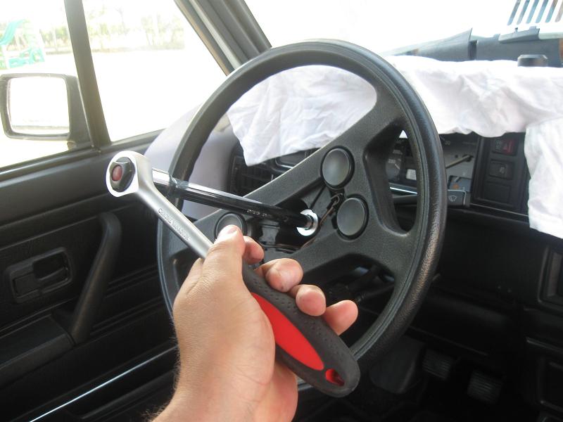

Suite démontage remplacement barillet
Petit condensé de deux tuto trouvé sur le net
Forum Auto - Volkswagen Golf 1
Tuto remplacement barillet dans Bloc Neiman
Outillage nécéssaire
- Clef à pipe de 24 ou Cliquet et douille de 24
- Perceuse et foret de diamètre 4
- Un petit tournevis de précision plat
- De la patience et de l'huile de coude
Pour un travail plus aisée, il est préférable de démonter le volant
-----> ne pas oublier de mettre un repére sur la colonne et le volant, au niveau de l'écrou
L'objet du délit, le remplacement du neiman On démonte les deux vis On débranche les cables On perce un trou
On n'oublie pas de protéger les élément sensible
Avec un petit tournevis Sortie du barillet
