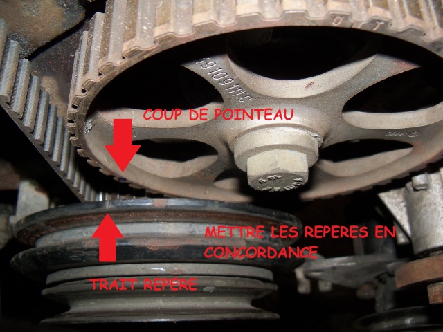

Mise au repère de la distribution:

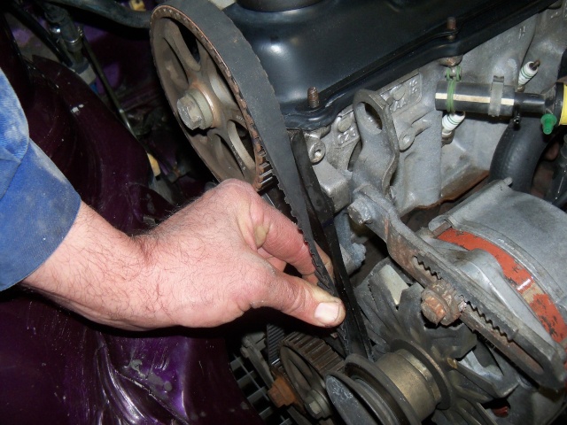

Contrôle de la tension, 90 degrès, ni plus ni moins
