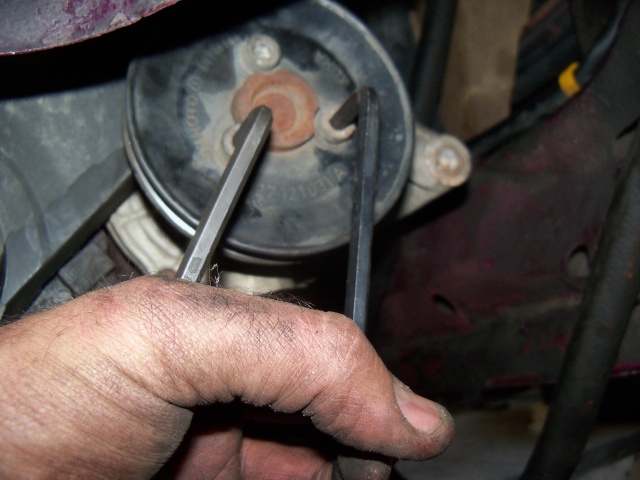

Re: [Tuto] faire sa distribution
je me permets de rajouter ceci : LE TUTO DE JEAN CLAUDE
Merci à Jean-Claude !
:ap
Mise au repère de la distribution:
Dépose des poulies vilebrequin et pompe à eau:
Dépose cache roue des auxiliaires (4 vis en tout):
On remet la poulie pour contrôler et affiner les repères:
Dépose de la courroie et du galet:
Nouvelle courroie en commençant par le bas, brins tendus sans décaler les roues dentées, c'est pas facile...
Tension de la courroie avec l'outil adapté (ou à défaut une pince à circlips à becs coudés) et serrage du galet:
Contrôle de la tension, 90 degrès, ni plus ni moins
2x tours de moteur à la main (roue avant droite levée, troisième vitesse engagée, on tourne la roue) et contrôle de la bonne position des repères.
remontage des caches et poulies , ordre inverse du démontage : Contact, démarreur et.... BBBrrrAAOUMMMM
Ben oui, vu que la ligne est déposée, je vous dit pas le rafut![mdr :mdr3](./images/smilies/MDR85.gif)
![super :sup](./images/smilies/Super13.gif)
![2hpower :2hpowa](./images/smilies/smiley2h.gif)
