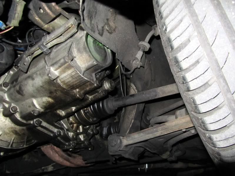

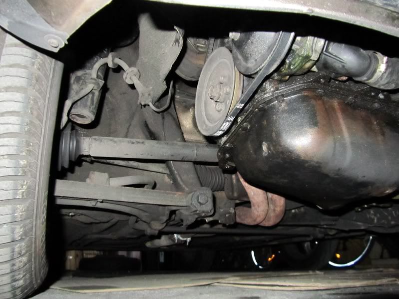

Tu peux aussi prendre des photos en dessous de la voiture
sur la mienne ça suinte un peu du coté conducteur
à mon avis rien de dramatique...
