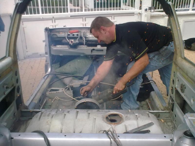

j ai une bonne diqueuse :oui
pour couper les rails :mdr :oui

nikko78 a écrit :pas de quoi![]()
] :mdr :oui
sa pique la meuleuse en manche courte et sans lunette
sa pue le chantier
t'es vraiment pas un garçon raisonnable, la découpe c'est masque ET lunette quand on joue avec une disqueuse
l'autre blonde va encore dire que je suis chagrin, mais j'en connais qui ont fini aux urgences avec un petit éclat de feraille dans l'oeil...pas bon du tout, dans le meilleur des cas c'est deux semaines à avoir mal... dans le pire des cas c'est une tenue de JM Lepen à l'arrivée....

la seul fois ou j ai mis des lunettes je me suis prix un grain dans l oeil donc je gagne du temps ils suffit de savoir s en servir et sa ne pique ni les bras ni les yeux et pourtant j en ai disqué :mdr

nikko78 a écrit :la seul fois ou j ai mis des lunettes je me suis prix un grain dans l oeil donc je gagne du temps ils suffit de savoir s en servir
:mdr
en plus c'est pas faut sur 3 fois que j'ai pris un grain de meuleuse dans l'oeil direction l'ophtalmo 2 fois j'avais des lunettes de protection :enerve :enerve :insult :insult :enerve :enerve :enerve
