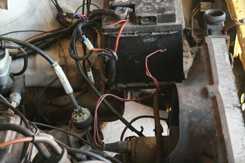

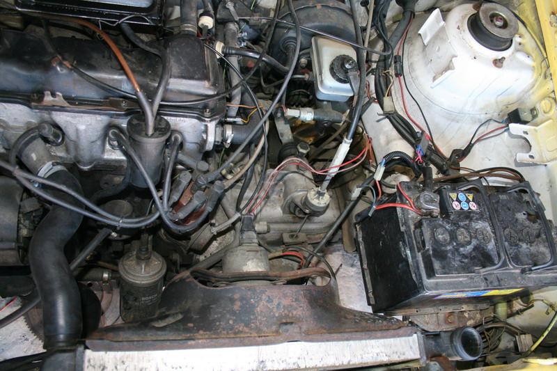

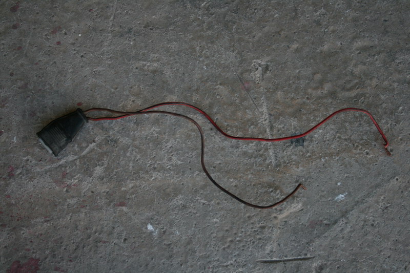

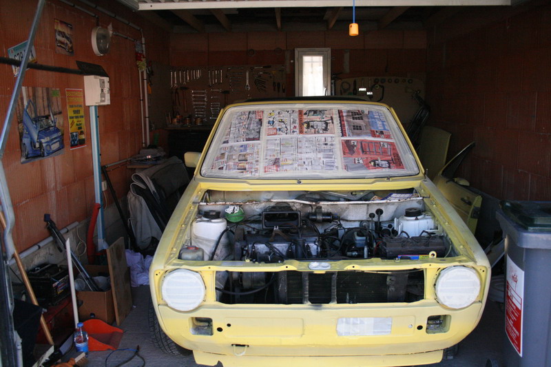

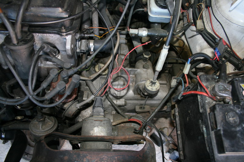

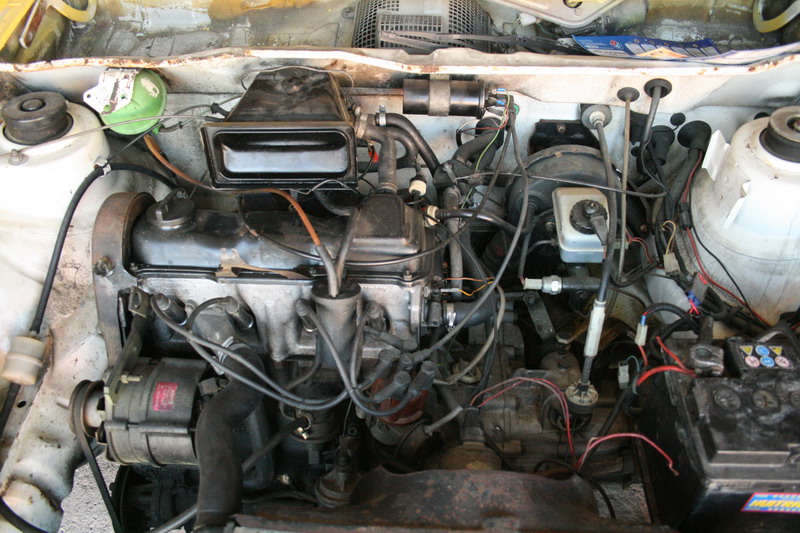

voici donc les photos du problemes
voila en gros c'est les fils de cette fiche qui ne sont pas branchez donc le ventilo n'est pas alimenter qui peut me dire ou me faire une photo de la ou ca se conecte

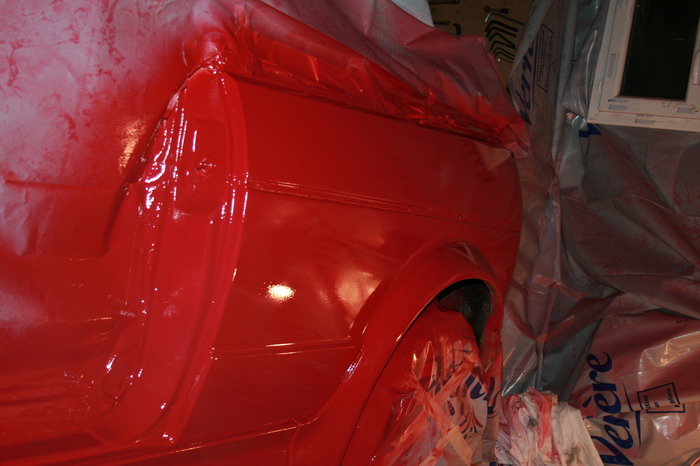

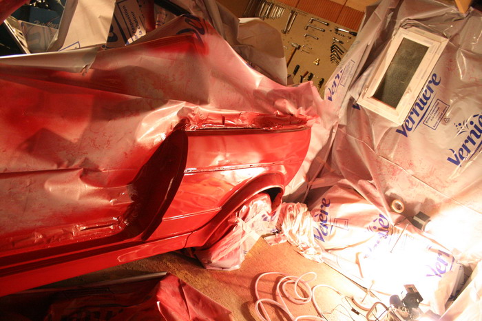

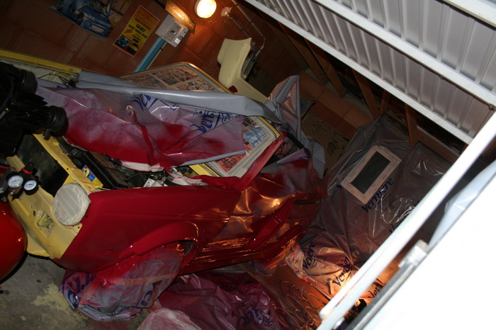

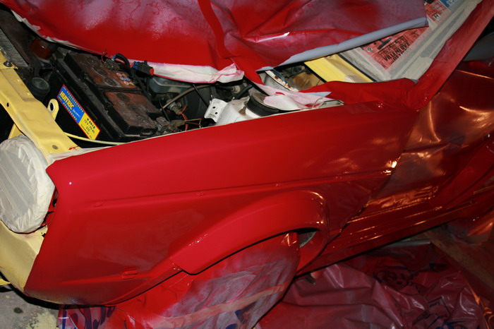

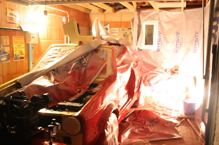

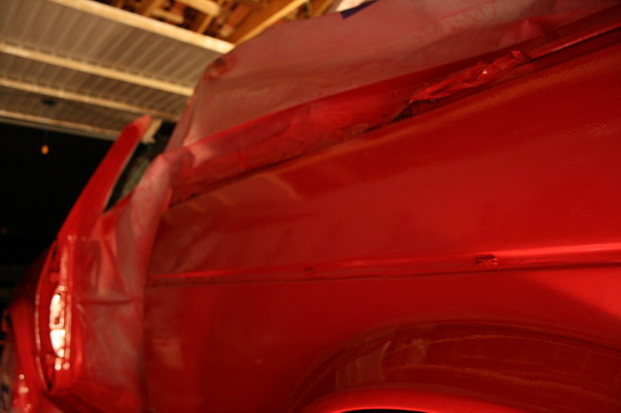

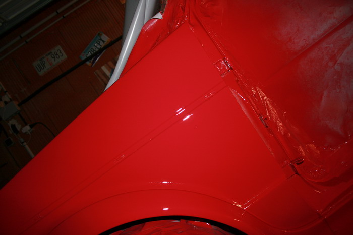

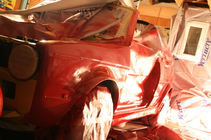

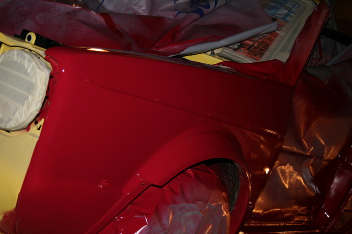

au passage voici une photo de l'evolution
merci par avance a tous

normalement il reparte vers la boite à fusible pour y etre racordé via un fusible à un plus et un moins
regarde ta boite à fusible tu doit avoir un fusible pour ton ventilo de radiateur et à mon avis ton cable et sectionné quelque part apres la boite à fusible......
Messages : 12310
il te manque une partie du faisceau, il est raccordé d'une part au thermocontact et a un conecteur qui debouche du coté du longeron conducteur
regarde si tu as le reste du faisceau de ce coté la

dailleurs en voici un peu levolution
photos:

coolraver a écrit :il te manque une partie du faisceau, il est raccordé d'une part au thermocontact et a un conecteur qui debouche du coté du longeron conducteur
je vais pas faire une photo, il te manque le faisceau de ventilateur ;)
