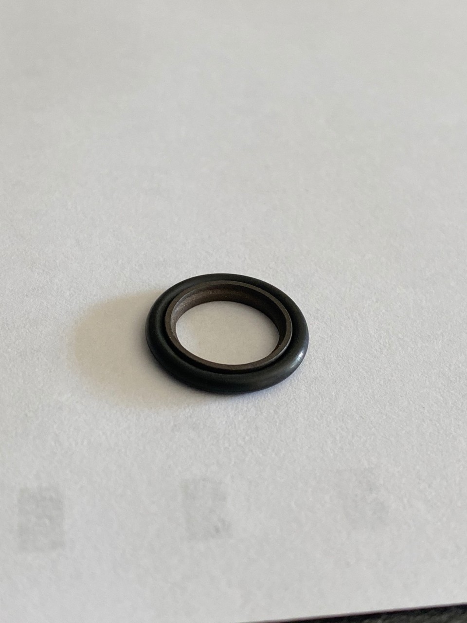

On enlève la bague+joint OR du piston
On peut maintenant enlever le nez de vérin de la tige
On retire délicatement les deux bagues composites+leurs joints OR cachés derrière , il y en a deux; à retirer de préférence avec un outil plastique pour ne pas rayer les portées de joints<br />On retire également le joint OR sur l'extérieur du nez de vérin

Vous avez besoin de ces joints la :
X2 pour nez de vérin
X1 pour nez de piston
Plus un joint O-Ring de15X3 (NBR70)
On replace en premier les joints OR font de leur gorge<br />puis les bagues composites . Attention elles ont un sens , elles ont un profil en forme de L , la partie la plus fine doit ce trouver en direction du ciel de toit , vers le haut quand le vérin est monté dans la Golf<br />Moi je me suis aidé d'un coton tige pour pousser les bagues qui ne tolèrent que très peu la déformation , c'est la partie la plus pénible ...

On monte le joint OR puis la bague composite , pour cette dernière il faut la mettre dans la gorge du piston d'un côté (dans son creux) puis on l'autre côté devrait rentrer en forçant quand un peu (comme un pneu en fait ...)

Super tuto, merci pour tous les détails ! Après la peinture de mon moteur et certains travaux effectués sur ma voiture, j’avais déjà tenté de refaire un vérin qui fuyait sur une autre voiture, mais j’avais galéré à remettre les bagues composites sans les abîmer. L’astuce du coton-tige m’aurait bien aidé à l’époque.
neric12
Messages : 2
Enregistré le : mar. avr. 28, 2020 23:51 pm
Re: Changement de joints de vérins
Message par neric12 »
Hello,
Avez vous une technique pour changer le joint composite sur le piston ? Je n’arrive pas à l’insérer, j’en ai déjà cassé un …
Messages : 1620
Il faut le chauffer un peu afin de le rendre plus souple.
neric12
Messages : 2
Merci pour ta réponse, eau chaude à 60 degrés ? Ou autre ?
Messages : 1620
Ou simplement le réchauffer avec un sèche cheveux.
