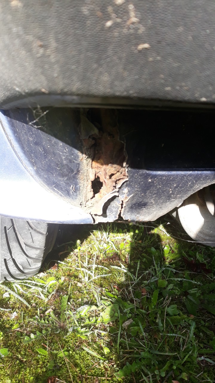

Cette année, je dois me lancer dans la restauration de mon cabby abandonné dans mon garage suite à de la rouille perforante qui n est pas passée au contrôle technique. Ces trous se situent sous le pare choc arrière à chaque coin, une des maladies connue sur nos cab. En commençant à regarder un peu partout sur les sites de pièces détachées, je m aperçois que le panneau arriere complet n existe plus même chez VW PARTS. Connaissez vous une autre solution de remplacement ?

Il doit sûrement y en avoir des propres d'occasion à vendre, sinon, faire un bord à bord avec une tôle neuve.

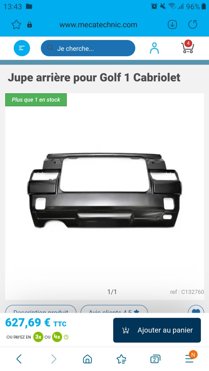

si il ne te faut que la jupe arriere peut etre que cela te conviendrai :hmmmm
https://www.mecatechnic.com/fr-FR/jupe- ... puEALw_wcB

Oui j ai vu cette pièce adaptable et il en existe pour petit feux je pense plus adapté pour nos cab en espérant que ce ne soit pas plus de boulot à adapter.

Bonsoir. Si je peux me permettre , normalement c'est à la portée de tout carrossier digne de ce nom.
Si vous remplacer toute la jupe arrière cela engendrera plus de dégâts. Moi je refabriquer les pièces de tôle plutôt que de tout changer.
Et malheureusement le passage de roue doit être aussi croqué 😳 . Mais ce n'est rien d'insurmontable.

Il existe juste les coins en pice de rechange mais en discutant avec des carrossiers qui connaissent le problème, la plupart me disent qu il faut tout changer.

oui peut être moins de travail , mais il est certain que derrière cet parti il doit y avoir d'autre dégât :hmmmm

J'ai fais cette opération plusieurs fois et le plus embêtant c'est que derrière la jupe et les bas d'ailes malheureusement tout est croqué. En suivant leurs raisonnement il vous faudra aussi trouver des passages de roues ar et une doublure de jupe.en pièce de rechange. Ça risque de piquer. Chercher un carrossier tôlier il sera le faire sans soucis. Je parle en connaissance de cause.( C'est mon métier) :-P

oui parfois il y a de grosse surprise au démontage :(
