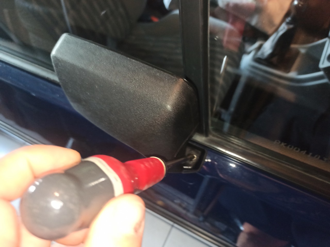

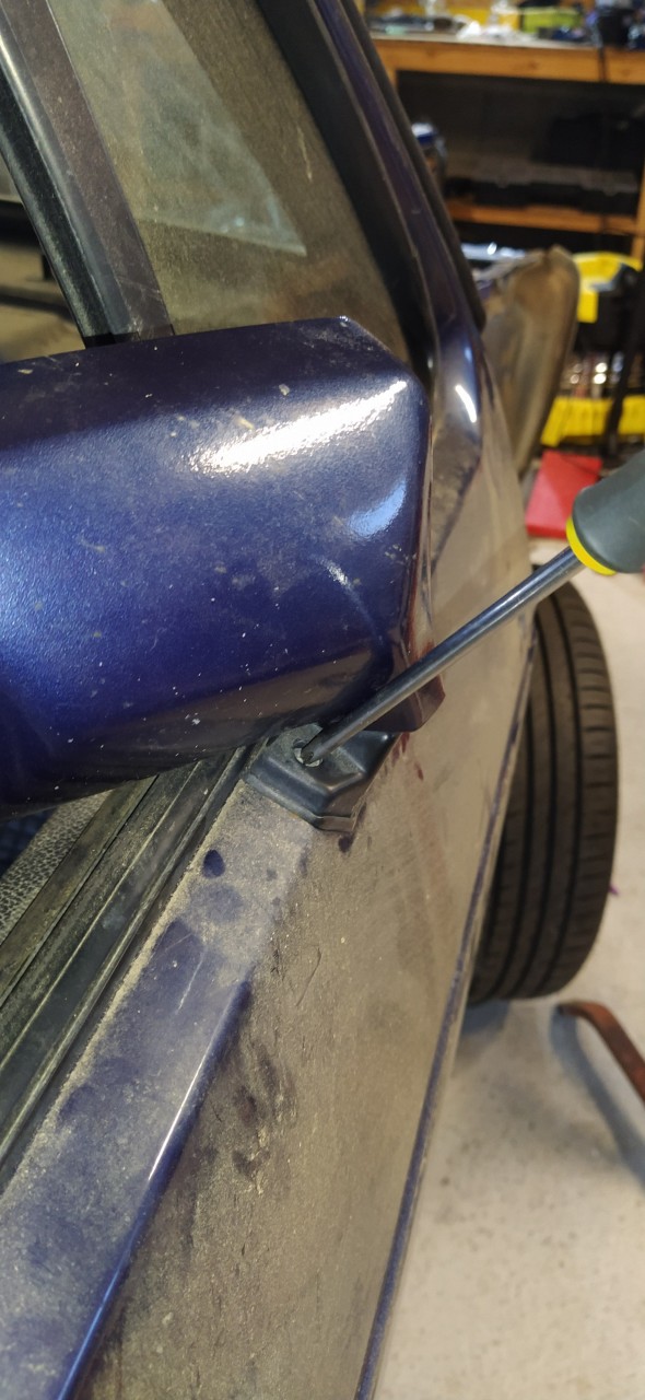

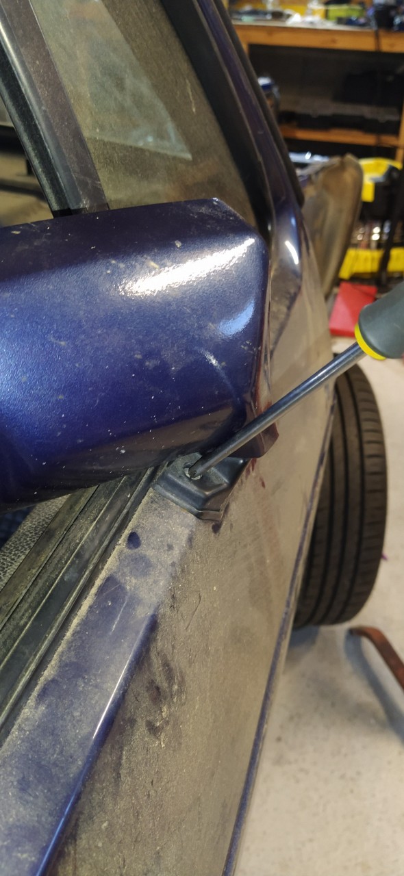

Hmmmm je doit être
je n'arrive pas à accéder de façon correcte à la vis extérieur du rétroviseur côté poignée de porte
lorsque je pivote le rétroviseur vers la vitre à fond je n'ai pas le bon angle pour la dévisser, ya un truc en particulier ou c'est juste moi qui
- Messages : 2611
- Prénom : francisco
- Version : Classic
- Couleur : LA5E Bleu Marine
- Âge : 62
Re: demontage de la glace retroviseur exterieur
Normalement en pivotant le rétro on accède aux vis. Faut juste avoir un bon tournevis
Ben il me faut un tournevis contorsionniste alors
Il est clairement trop incliné

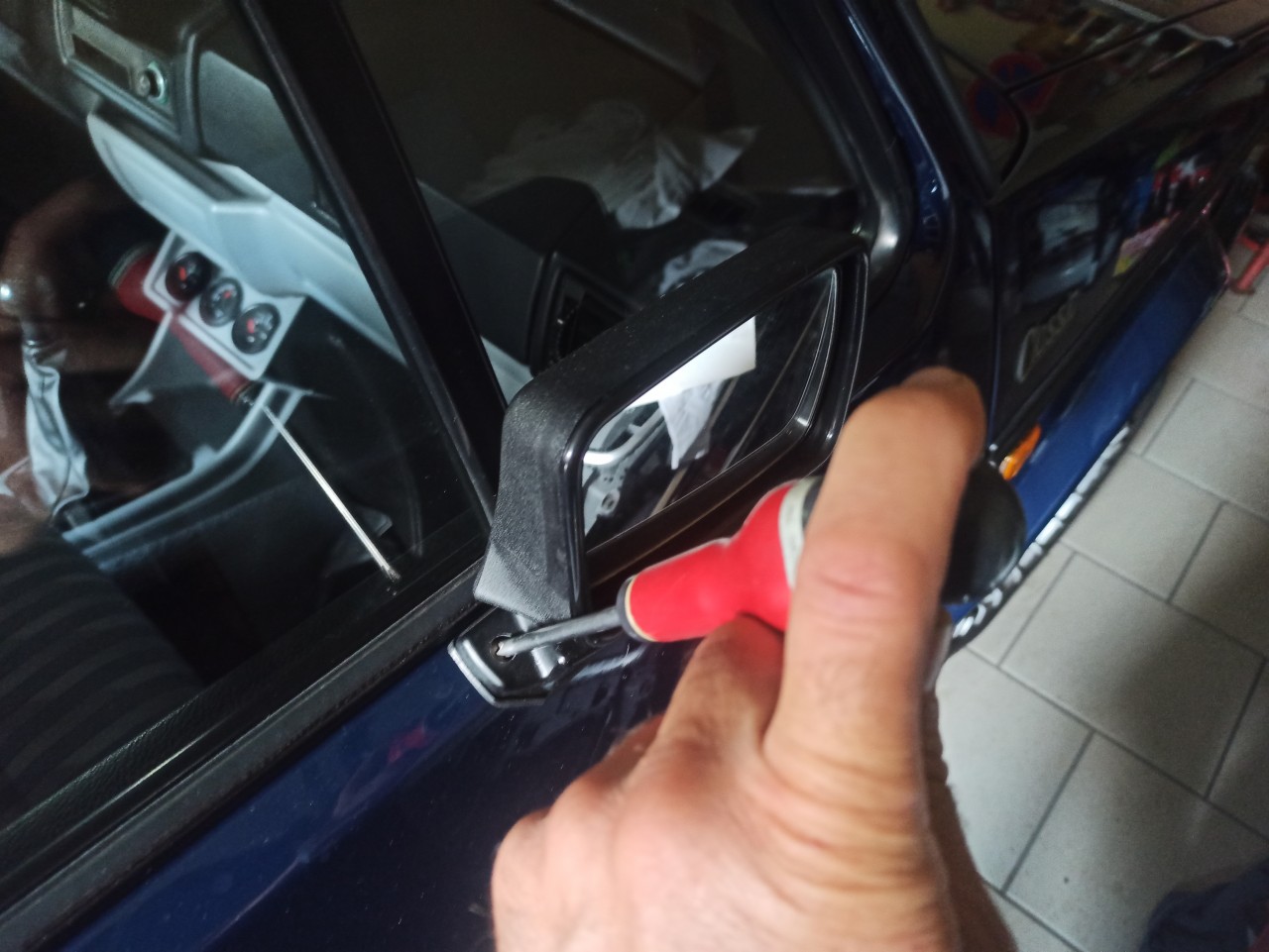

Bonjour. Ben c'est pourtant simple
Je pense qu'il faut pivoté le rétro vers l'avant pour la vis arrière

J'essaierai dans la journée j'espère qu'il va tourner vers l'avant...
C'est bon maintenant que je sais qu'il tourne bien dans l'autre sens j'y ai mis plus de conviction et ça l'a fait

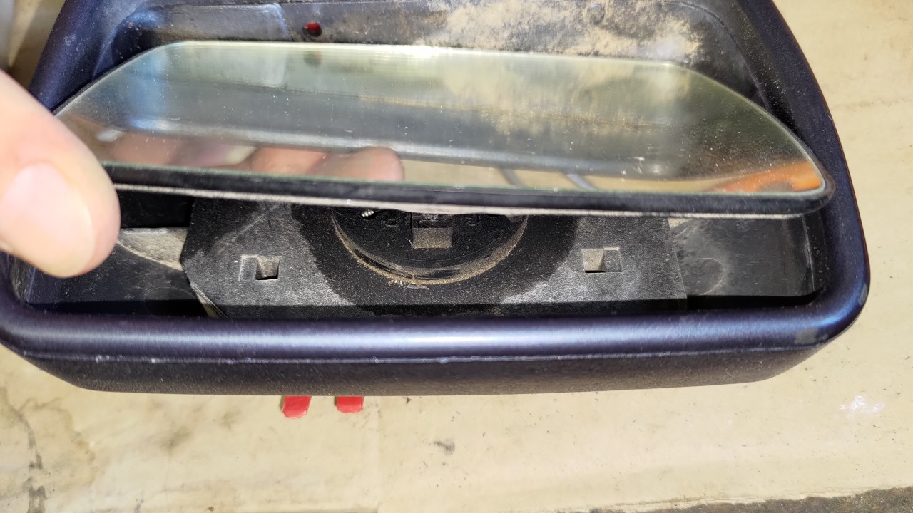

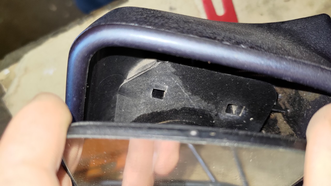

Bonjour je déterre un peu mais je suis bloqué
j'ai comprimé le ressort, sorti les arrets de cables, j'ai donc effectivement gagné du jeu pour voir derrière la glace
mais je pense être face a un modèle différent de ce qui est expliqué, car je ne vois pas de vis derrière le miroir qui tiennent le socle pivot....
tout a l'air moulé d'un seul bloc, donc je pense que je l'ai dans l'os
les trous carrés que l'on voit sont là pour guider des barettes fixées par rotule derriere la vitre ( je les ai enlevées pour mieux manipuler la glace)
A moins qu'un détail m'échappe ,je pense que suis bon pour en acheter un, car je pourrai même pas récupérer la coque pour mon cab
