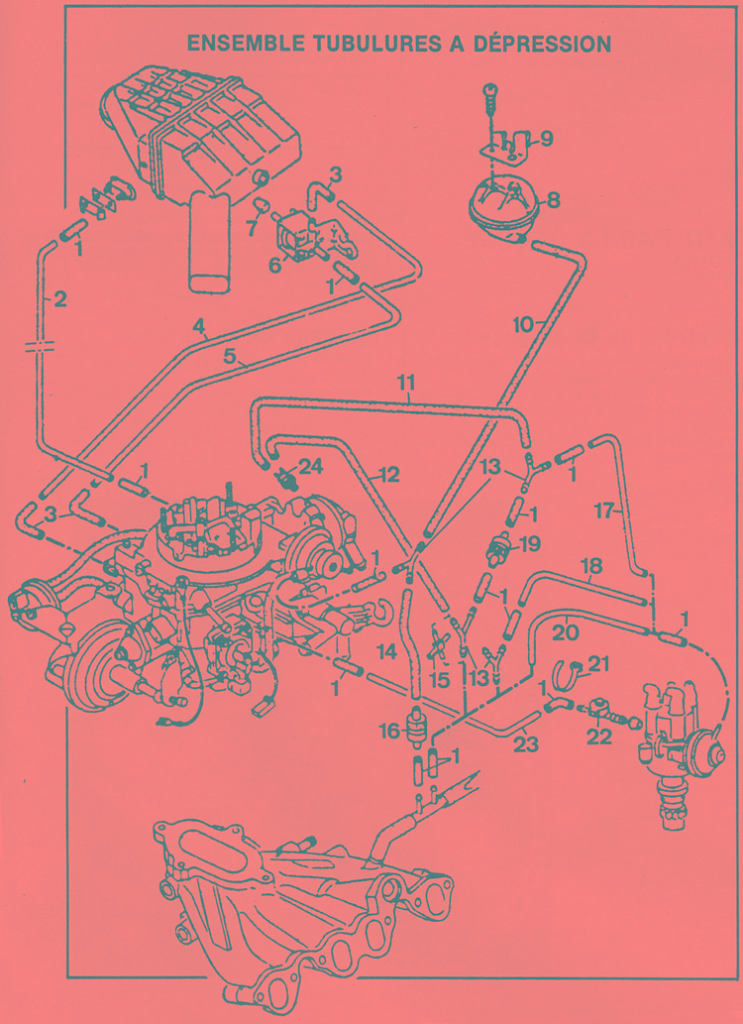

Si un reglage est necessaire, se reporter a l'image suivante, desserer la vis A et tourner la came B dans la direction voulue pour augmenter ou reduire le débit d'injection.

Avant d'effectuer un reglage, s'assurer que la tige de poussée de la capsule trois/quatre points est en position de ralenti, avec la vis de reglage de ralenti à froid en contact avec la tige de poussée
Si un reglage est necessaire, tourner la valve de commande de regime de ralenti
Image et la vis de reglage de CO
Image suivant necessité.
