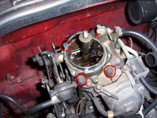

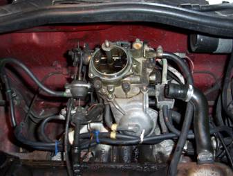

voici ce qu'il y a sur le site, c'est mon ancien moteur, les photos sont un peu petites mais ça pourra peut-être t'aider.
Benhurr
Re: Carbu keihin sur golf cab?
Message par Benhurr »
Hello YannCox,
Merci pour les photos, par contre elles sont trop petites... Je n'arrive pas à bien voir et suivre les durites.................... Et j'imagine que si c'est ton ancien moteur, c'est que tu ne l'as plus sous la main... ?
