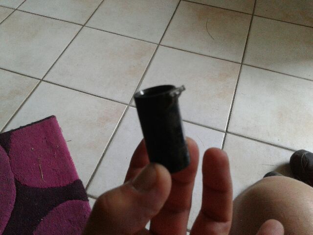

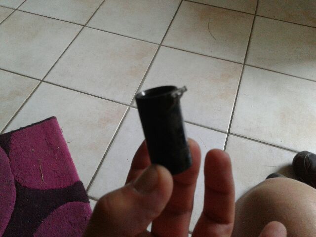

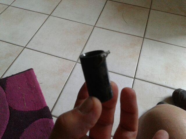

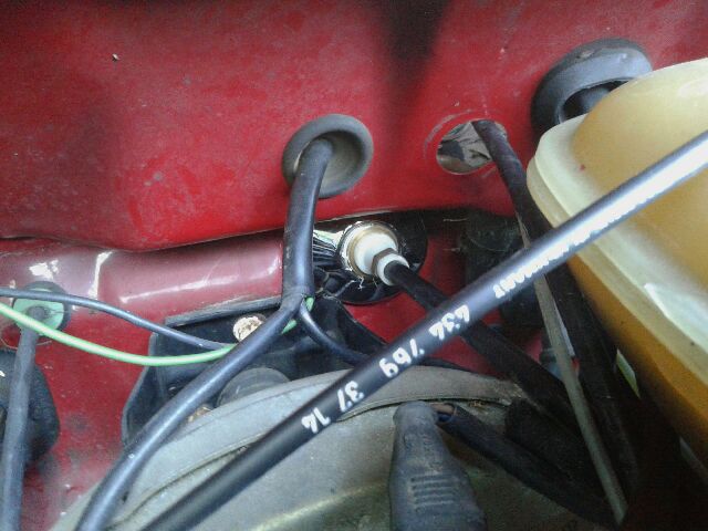

pas de place pour accéder,sous la colonne, aux pedales enfin après avoir levé le palier coté boite (pour avoir du mou dans le cable) je décroche le cable de ma pédale et au surprise un bout de ferraille ce ballade en bout du cable UN PETIT TUBE SOUDÉ SUR LE PEDALIER POUR LE PASSAGE DU CABLE QUI BLOQUE LA GAINE AU PASSAGE DE LA CARROSSERIE (MOTEUR /INTERIEUR) :mad
DONC pédalier a changer (mais je me souviens d un démontage sur ma golf 2 et bonjour le boulot.
je réfléchis pour trouver une solution de "dépannage" (pas de pédalier sous la main :(

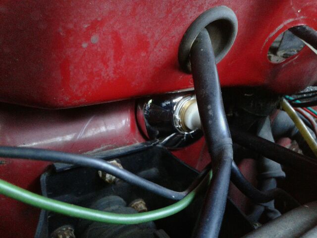

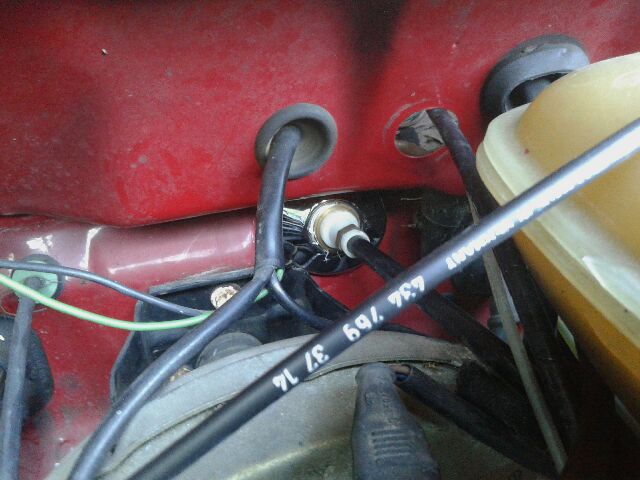

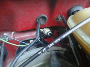

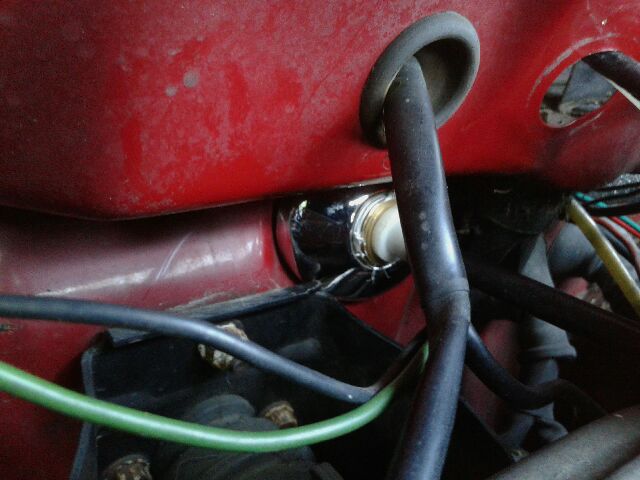

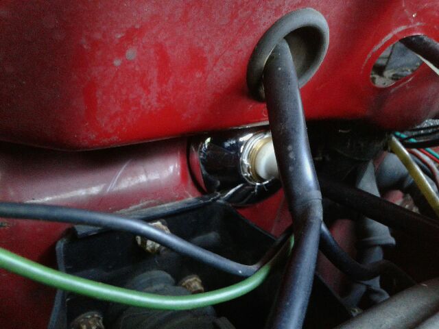

mais sur mon établis un bazar sans nom (je refais la salle de bain de mes beau parents) et là une" rosace" de robinet et un réducteur me saute dans l oeil :foldingo hop un essai et BINGO mes vitesse repassent
j essaye de poster des photos si cela peu dépanner quelqu' un
bonne route en cab et longue vie aux golfs :Rock_On_:
le "chrome de la rosace" super effets
la "rosace"

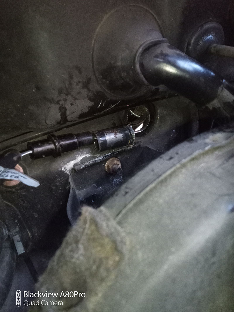

la "rosace"

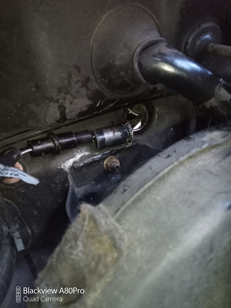

le bout du pédalier cassé

merci mais j ai eu beaucoup de chance je me voyais mal partis à ne pas pouvoir profiter de ma golf alors qu' il fait si beau.
demain je vais vérifier " avec essai sur route"(et prendre d autres photos) et cherché un nouveau pédalier (ou soudure si jamais ???)

J'ai fait plus de 1500 km avec une réparation dans le genre. Je peux te dire que ça marche :-)
J'ai quand même changé le pédalier mais qui cela se reproduit je resterais avec une rondelle sur le câble ;-)
Messages : 3222
Re: problème cable d embrayage
Moi j'ai fait 90 000 km avec et ça tient toujours, ça m'est arrivé en 2011.

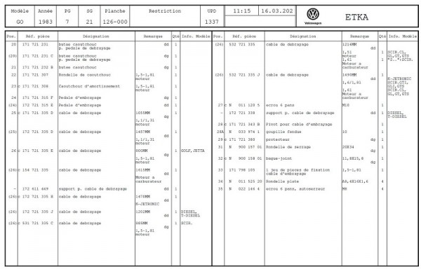

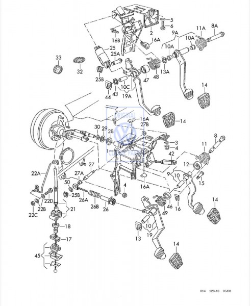

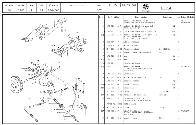

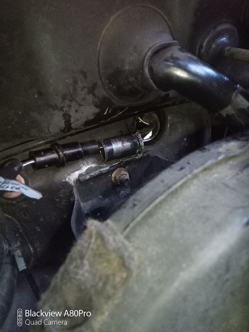

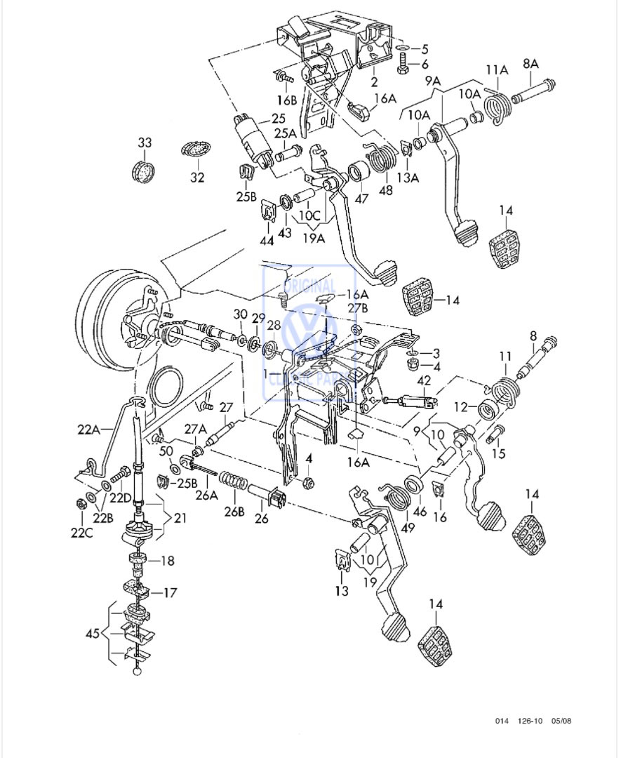

Bonjour, il vient de m'arriver le même problème, sais tu ou il faut ressouder ce petit tube ? sinon quelqu'un aurait une pédale à vendre (impossible à trouver), ça m'a l'air d'être la misère à changer la pédale. Sinon je vais peut être me lancer sur la petite bidouille en attendant.
Je suis un peu perdu, je sais bricoler mais là...
06 48 42 05 42

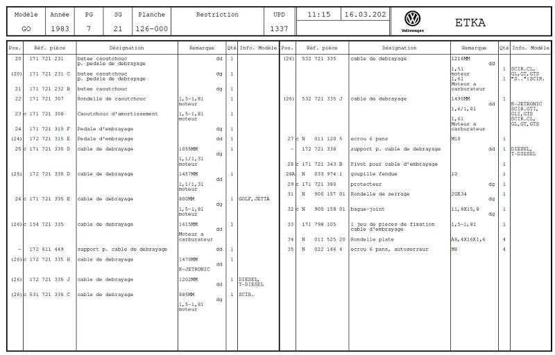

Paperbbackk
Messages : 5
Enregistré le : jeu. sept. 28, 2017 14:48 pm
Message par Paperbbackk »

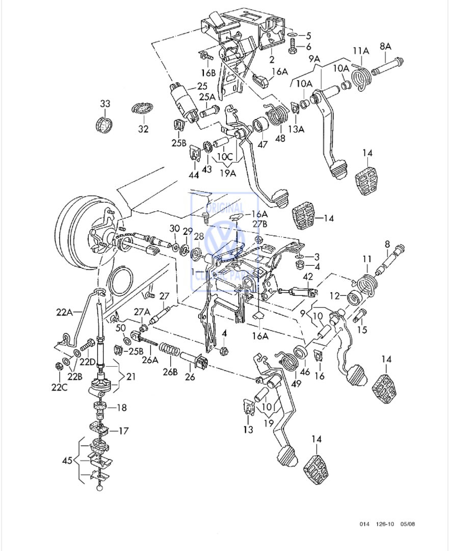

J'ai trouvé ça mais je ne vois pas ou se trouve le petit tube dessoudé

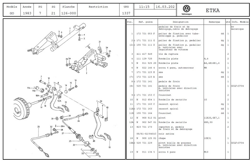

Et ça :

Il faut démonter tout le pedalier pour le ressouder, et c'est ultra chiant à faire :lol:
Messages : 3222
Mon astuce que je décrit plus haut fonctionne encore aujourd'hui, pas besoin de démonter le pédalier.
