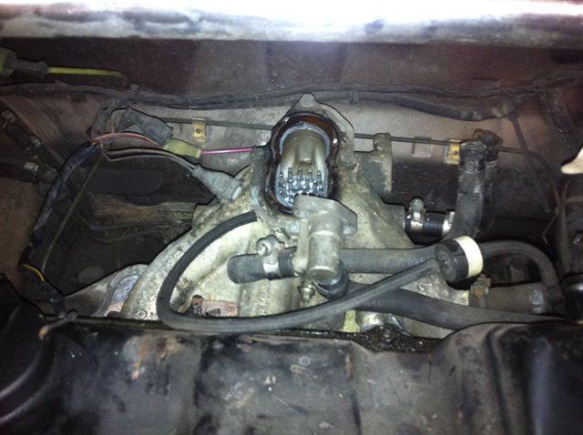

Tu as de la chance j'avais cette photo dans mes archives, je crois bien que les deux tuyaux sont ceux du starter, donc un à l’élément de cire et l'autre sur les l'admission.
Re: Remise en forme carbu pierburg 2E
C'est fort possible car l'une des durites de l'élément de cire est bouchée par une vis merci beaucoup de ton aide, si je n'arrive pas à trouver OU adapter un truc je vais prendre un kit delmotte

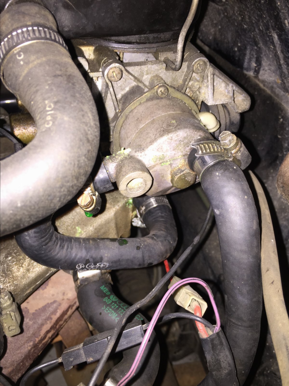

j'ai pris une photo du miens
