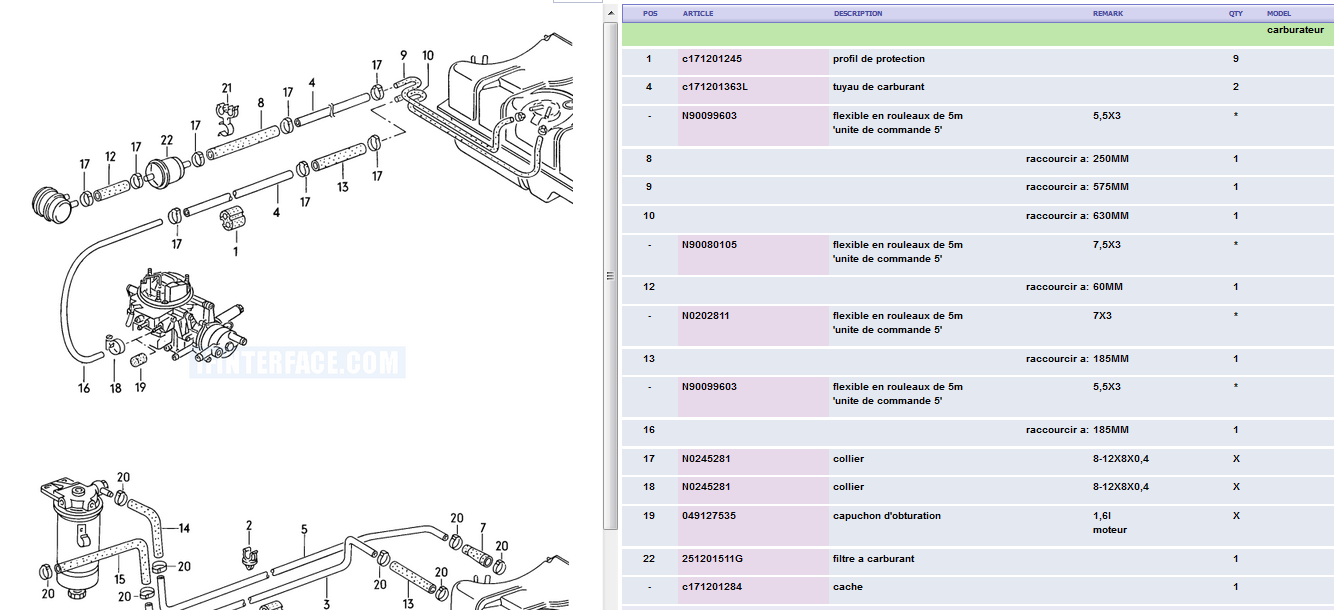

Merci pour le tuto, parcontre sur les moteurs carbu on est bien d'accord qu'il n'y a pas de filtre à part le petit du compartiment moteur et pas pompe à essence autre que celle du carbu ?
Re: Probléme moteur Golf 1 EX 90cv
Ton circuit avec ton filtre :
et ta pompe :
http://www.mecatechnic.com/fr-FR/pompe- ... C46000.htm
Mav.Braco
Message par Mav.Braco »
Ok super nickel merci.
Demain je rechange mon filtre, je siphonne le réservoir (je peut filtrer l'essence et la remettre ou je la jete ?) Et je le rince plusieurs fois avec de l'essence en débranchant une durite.
Question bête mais pourquoi y a t'il deux trajets d'essence ? Celui avec le filtre c'est l'aller je suppose mais l'autre?
