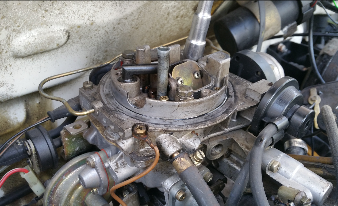

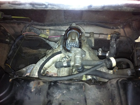

Je te joint ici quelques photos des branchements autour de mon carburateur qui t'éclaireront peut être.
Tiens nous au courant

Merci olive pour ta réponse. Ce que je n'arrive pas à savoir c'est a quoi et ou sont reliées les 2 durites de l'élément de cire.
