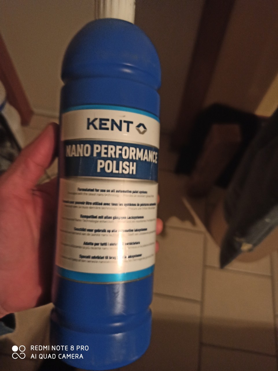

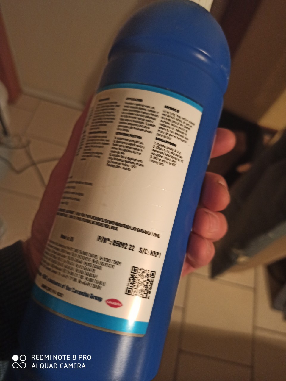

Bonsoir. Je suis amené à utiliser de nombreux pouliche et oui j'en ai plusieurs que j'utilise selon les travaux à effectuer mais Kent en a un qui fait trois en un vraiment efficacement et qui est très facile d'utilisation ce qui n'est pas négligeable.
