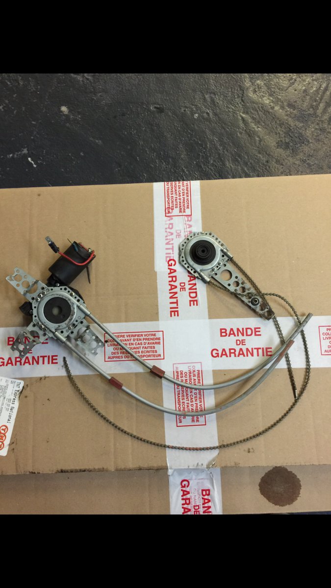

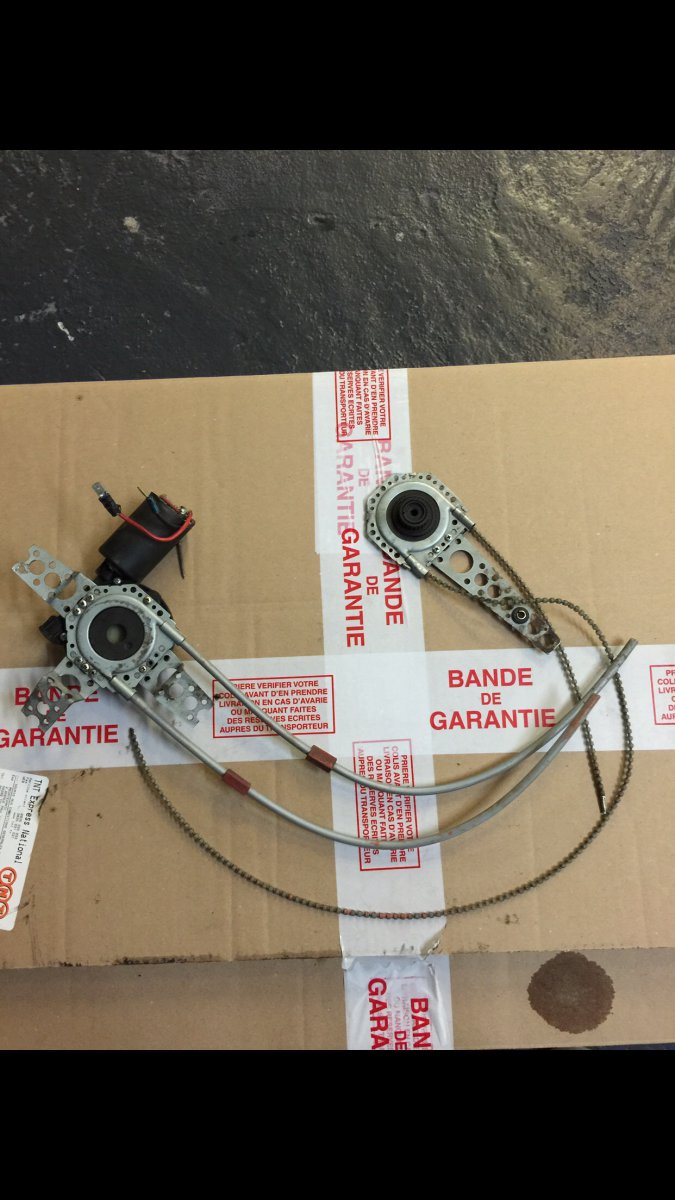

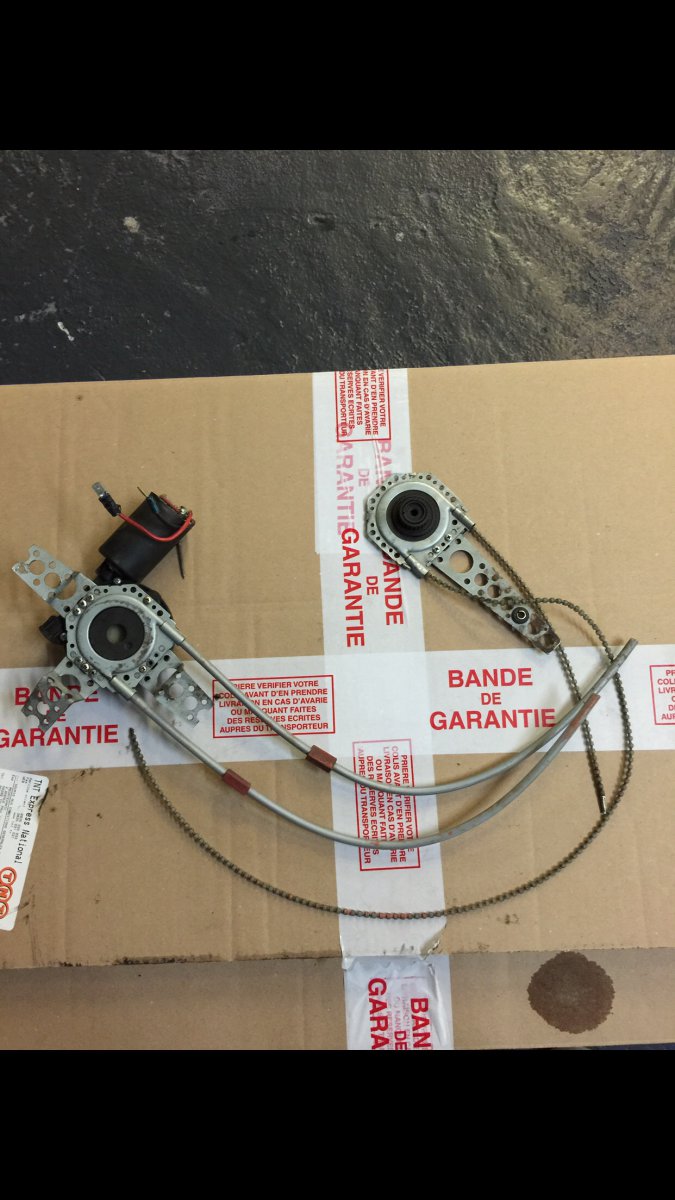

Sur ma Classic Line avec leve-vitres électriques (que je pense d origine), le câble du lève-vitre droit a cassé.
Le système que j ai est un câble qui tourne (un peu comme une courroie de distribution) et qui semble s arrêter quand la vitre est en buter a la descente ou à la montée.
J ai trouvé chez Mecatechnik le dispositif pour Golf 1 cab mais ce que j ai reçu ne correspond absolument pas a ce que j ai et je ne peux pas l adapter tellement le système est différent.
C est bizarre car sur d autres sites dont Ebay le système propose pour golf 1 cab est toujours le même mais ne correspond pas au mien…
Voici l image de mon système sur la voiture.
Est ce que qq un peut m éclairer car je veux vendre la voiture qui est magnifiquement d'origine avec seulement 80.000km mais je voudrais réparer ce problème de vitre AVG avant.
Merci d avance a vous

La golf cabriolet a un système a engrenage sans cable d'origine bien plus fiable qu un système a cable.
Il y a une fonction de descente automatique mais une vitre apres l autre.
Ton système a donc ete monte apres coup. Elle n est donc pas "d'origine" comme tu le croyais.

Le mieux est que tu remettes des vitres manuelles. Il n'y aura pas grand chose à faire d'autre que de virer ce système puisqu'il entraine directement le pignon de la manivelle et de remettre la manivelle en place.
